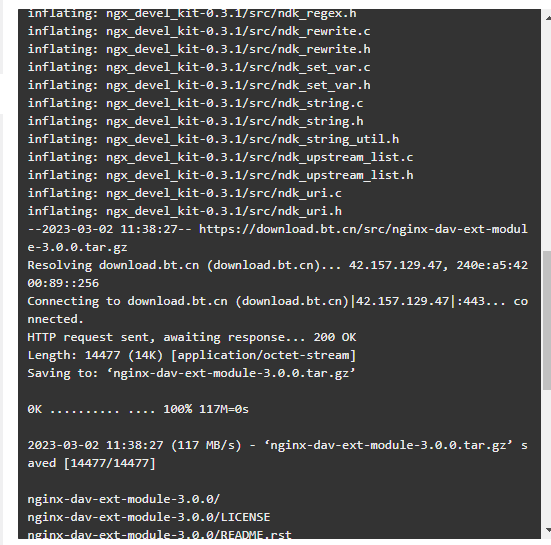

请问安装nginx报这个错误怎么解决?
执行日志
执行日志
执行日志
执行日志

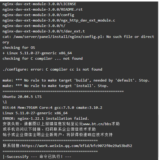

发表于 2023-3-2 15:09:37 | 显示全部楼层
您好,执行下面命令再重新下载nginx试试
  1. yum update
  2. yum -y install gcc gcc-c++ autoconf automake make
发表于 2023-3-2 15:09:46 | 显示全部楼层
  1. apt update
  2. apt install build-essential
您好,您安装下这个GNU的编辑器集合试试,然后重新安装Nginx试试
发表于 2023-3-2 15:24:15 | 显示全部楼层
正在读取软件包列表... 完成
正在分析软件包的依赖关系树
正在读取状态信息... 完成
E: 无法定位软件包 build-essentials
报这个错误
发表于 2023-3-2 15:24:47 | 显示全部楼层
我是乌班图没有yum源
发表于 2023-3-2 15:32:58 | 显示全部楼层
宝塔用户_fgqwlu 发表于 2023-3-2 15:24
正在读取软件包列表... 完成
正在分析软件包的依赖关系树
正在读取状态信息... 完成
没有s,你再执行一次后发截图。
发表于 2023-3-2 15:34:20 | 显示全部楼层
用这个
  1. apt-get update
  2. apt-get install build-essential
发表于 2023-3-2 15:34:37 | 显示全部楼层
正在读取软件包列表... 完成
正在分析软件包的依赖关系树
正在读取状态信息... 完成
参考Ubuntu官方的镜像源
https://packages.ubuntu.com/focal/amd64/build-essential/download
您可以使用以下列表中的任何一个源镜像只要往您的 /etc/apt/sources.list 文件中像下面这样添加一行:
deb http://cz.archive.ubuntu.com/ubuntu focal main
请使用最终确定的源镜像替换 cz.archive.ubuntu.com/ubuntu。
添加安装源后,重新安装
build-essentials
  1. apt update
  2. apt install build-essentials
发表于 2023-3-2 15:42:33 | 显示全部楼层
没有s,你再执行一次后发截图。
build-essential : 依赖: dpkg-dev (>= 1.17.11) 但是它将不会被安装
E: 无法修正错误,因为您要求某些软件包保持现状,就是它们破坏了软件包间的依赖关系。
发表于 2023-3-2 15:56:00 | 显示全部楼层
E: 无法修正错误,因为您要求某些 ...
  1. apt-get remove libdpkg-perl
  2. apt update
  3. apt-get install libdpkg-perl
  4. apt-get install build-essential
依次执行。
发表于 2023-3-2 16:18:51 | 显示全部楼层
