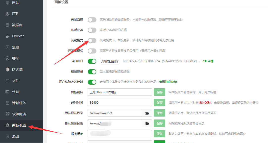

您好,您更换IP后面板会识别为是新安装面板的服务器,您可以尝试离线模式使用面板试试,不行的话就没有别的方法了

非常感谢您的回复,离线模式,是指断开网络吗?
发表于 2023-3-5 14:53:15 | 显示全部楼层
也可以在面板上设置,断开网络也行

已经设置了,谢谢。
