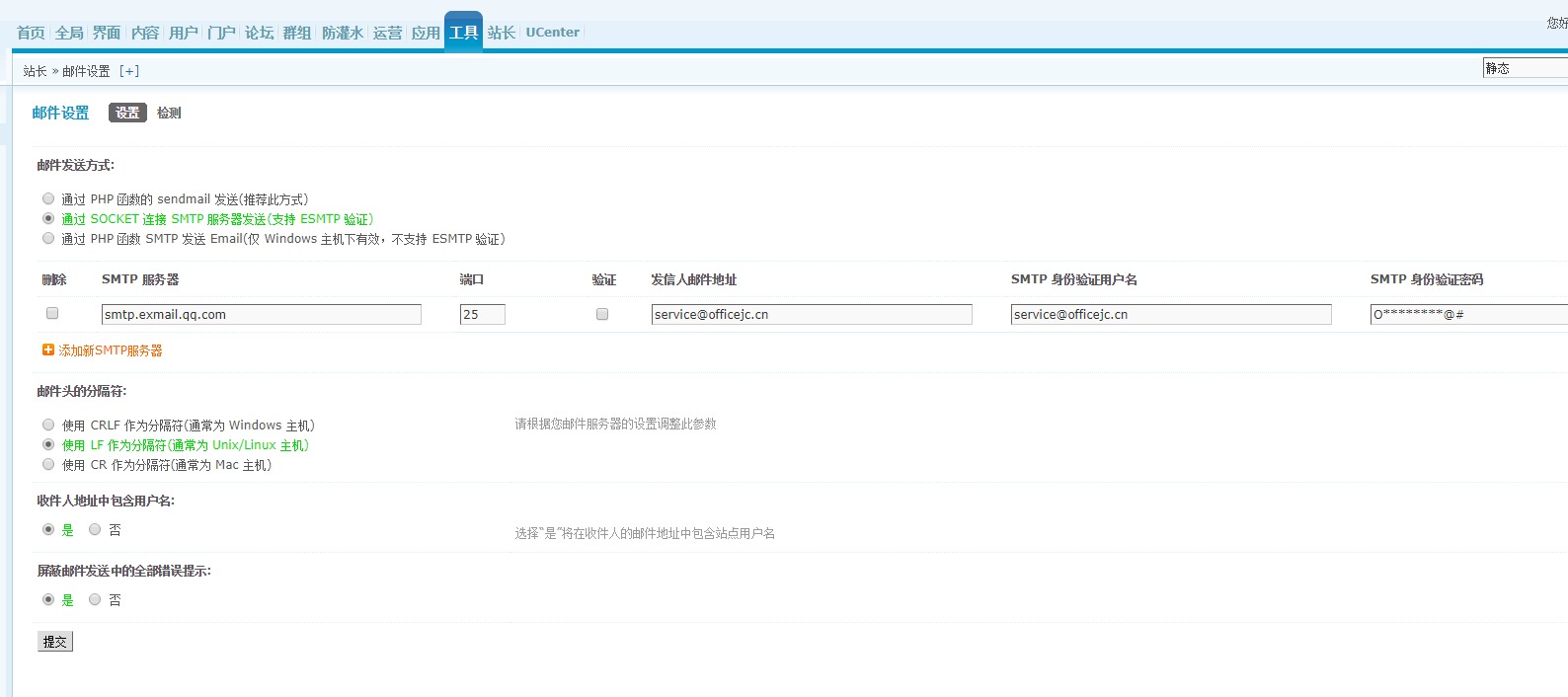

报错之前就是在设置邮件,如下图
设置完之后就全站404了。。。
只有后台可以进去,服务器重启了也一样,
跪求求大神指点一下,现在要怎么做呢? 急!

发表于 2018-2-8 13:48:02 | 显示全部楼层
后台可以进 取消刚刚的设置 还404?
发表于 2018-2-8 13:52:02 | 显示全部楼层
奇梦 发表于 2018-2-8 13:48
后台可以进 取消刚刚的设置 还404?
取消了还是
发表于 2018-2-8 13:53:20 | 显示全部楼层
后台可以进 取消刚刚的设置 还404?
现在后台也是404了。。。。。
发表于 2018-2-8 14:34:33 | 显示全部楼层
已处理;在设置邮件MX的时候修改了DNS,然后阿里云自动将www解析到原来的服务器上去了。。。。
