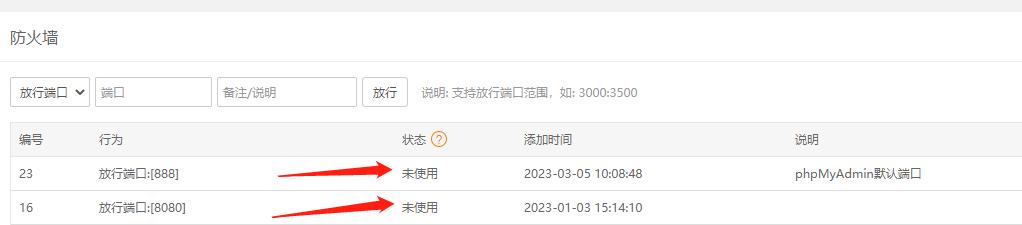

端口开启问题,我服务器那边是已经放行了的,但宝塔这边就是用不了。
不知道要怎么设置。
还请高手指点
我主要是用888这个端口来用phpmyadmin
现在这个打不开,就是这个888的端口显示未使用,这是怎么回事?
SSH这个要怎么开启888这个端口
先谢谢各位大侠了。
发表于 2023-3-5 10:47:48 | 显示全部楼层
您好,端口状态显示“未使用”说明服务没有正常运行,您可以先检查下phpmyadmin使用的php是否正常运行,另外phpmyadmin支持的php版本如下:phpmyadmin4.0  PHP5.2/PHP5.3/PHP5.4/PHP5.5/PHP5.6/PHP7.0/PHP7.1/PHP7.2/PHP7.3/PHP7.4

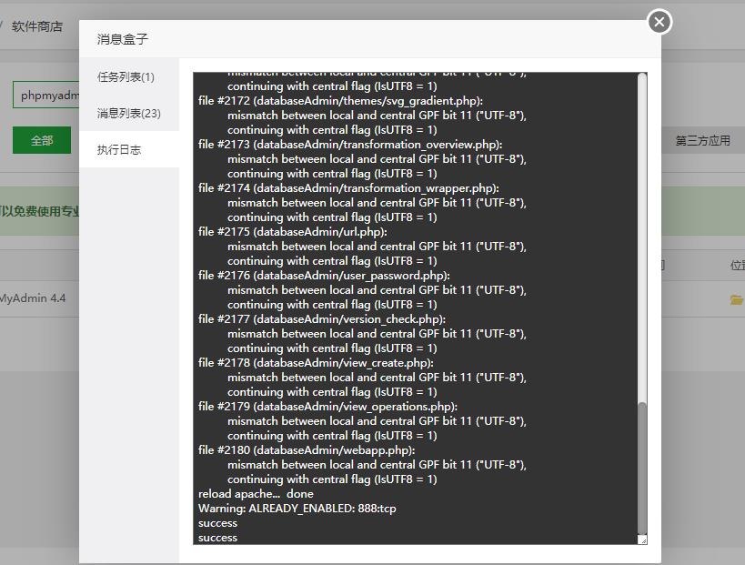

重新安装phpmyadmin试试,安装完成后截图发我下执行日志
发表于 2023-3-8 15:21:30 | 显示全部楼层
这是刚刚重装的
发表于 2023-3-8 15:23:39 | 显示全部楼层
安全里面还是老样子
        放行端口:[888]        未使用        2023-03-05 11:17:36        phpMyAdmin默认端口

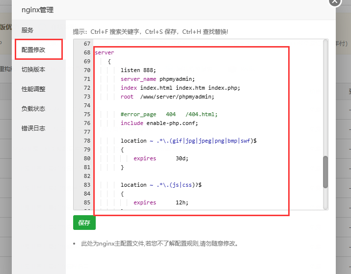

发表于 2023-3-9 15:15:25 | 显示全部楼层
麻烦您先通过软件商店检查下Nginx/apache服务是否正常运行,如未正常运行也是会无法监听888端口的。
如Nginx/Apache未正常运行,麻烦您提供下配置文件
Nginx: 17.png
Apache配置:
/www/server/apache/conf/extra/httpd-vhosts.conf

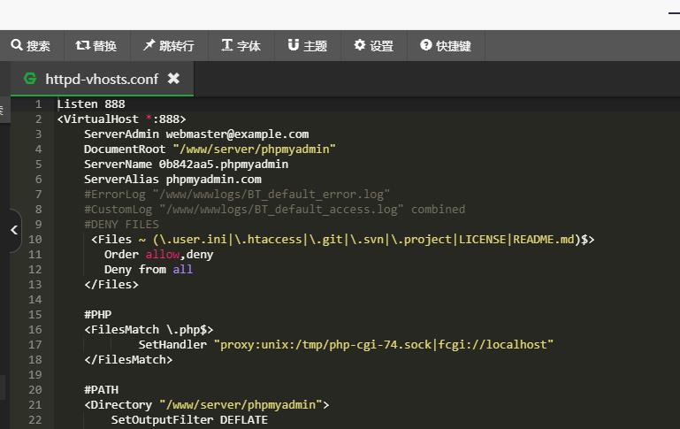

发表于 2023-3-10 09:26:03 | 显示全部楼层
麻烦大侠帮忙看看我的Apache配置:
2.jpg 我的Apache配置.rar (721 Bytes, 下载次数: 9334)
