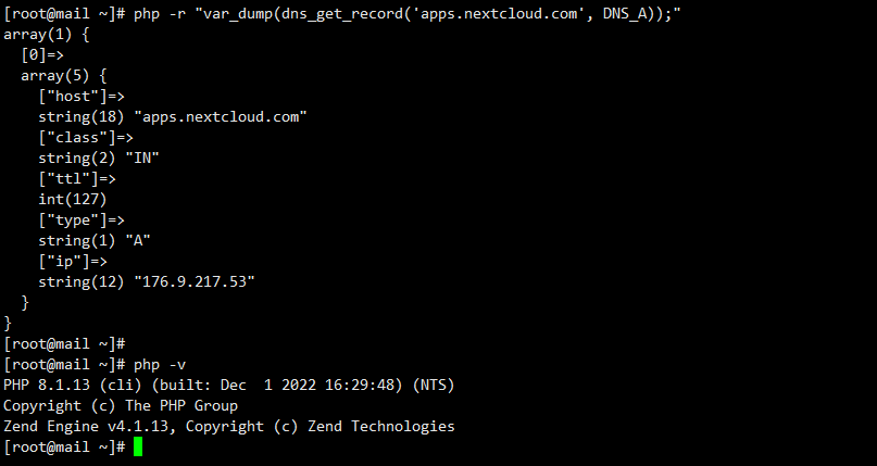

发表于 2023-3-8 09:36:29 | 显示全部楼层
您好,您那边有无X86系统架构的机器呢?如有的话,您测试下在X86系统架构下执行您所提供的php -r命令访问看下。
