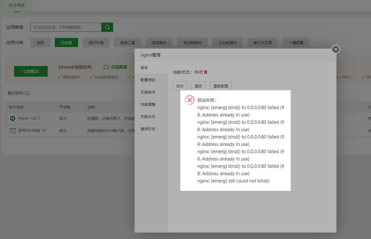

之前一直是使用的bridgeq桥接模式,运行都正常,但是这种模式无法获取IPV6地址,也无法获取用户真实IP信息,所以才使用host模式,但是群晖nas下docker容器安装宝塔面板nginx无法启动,请问有人遇到这样的问题了吗?你们怎么解决的?网上查询到说是80端口被群晖自带的端口占用造成的!host模式下nginx无法启动,求解决办法在线等!
无法启动端口冲突
无法启动端口冲突

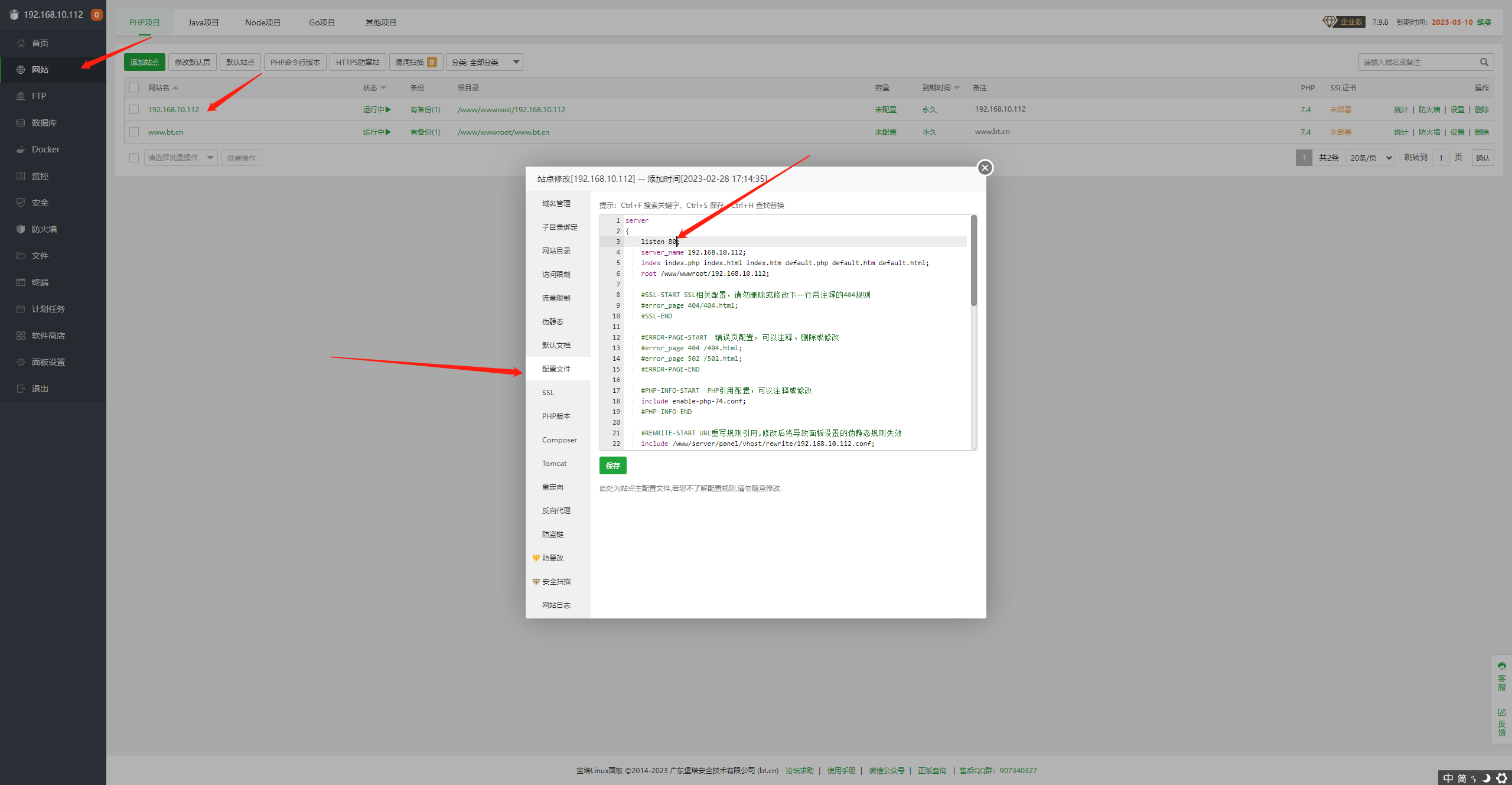

您好,如果你一定要使用host模式下使用nginx的话,可以修改站点的80端口来进行使用。如图:
1.png 修改完后保存,再尝试启动nginx。
