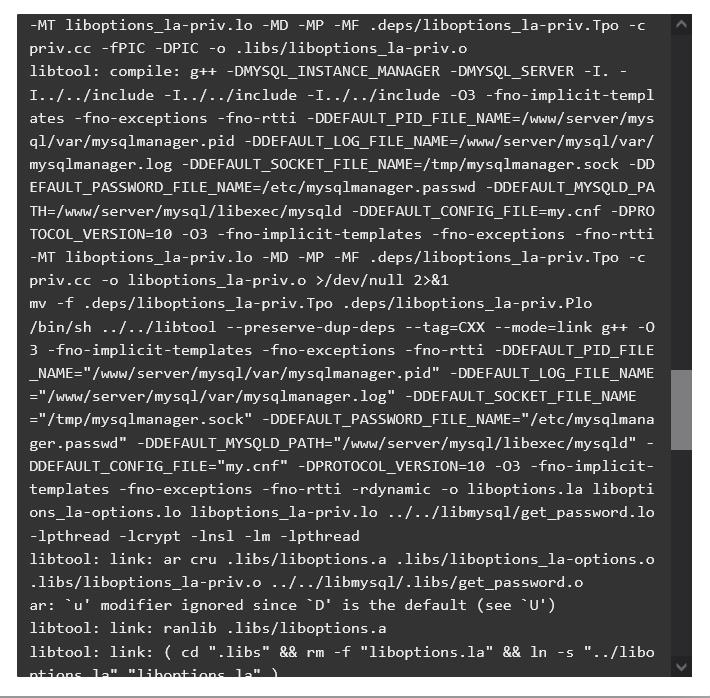

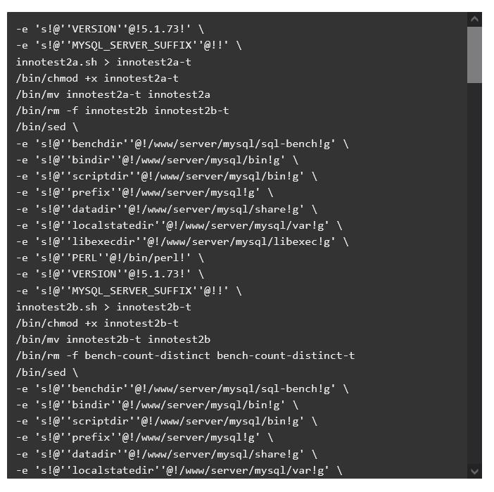

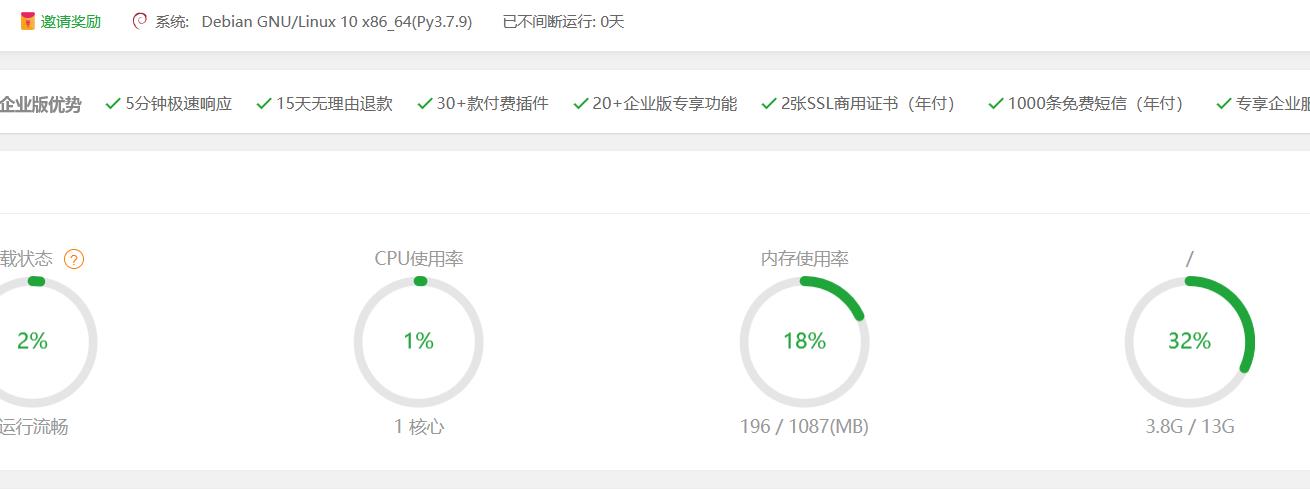

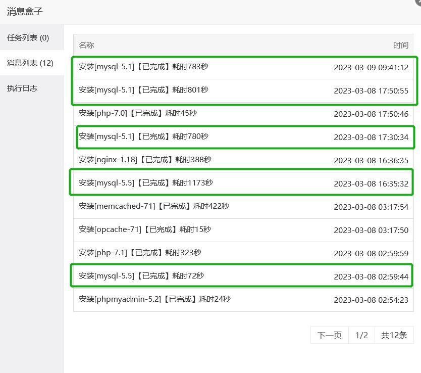

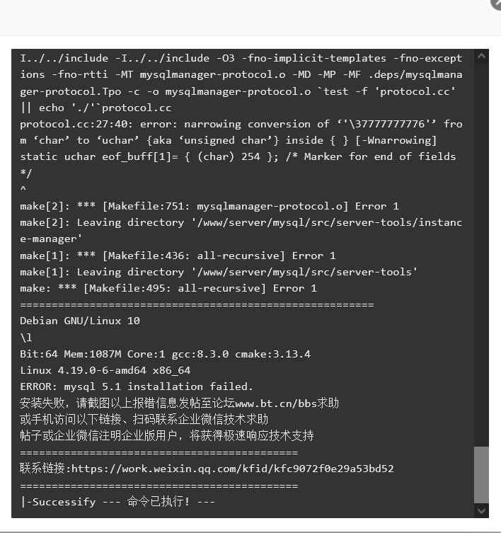

RT, 我有个1H1G的低配置服务器准备放个没流量的小站,debian10,但是Mysql怎么也安装不上,5.1和5.5低版本,不管是急速还是编译,都是安装进程跑完了,但是环境就是没安装上,求解决。

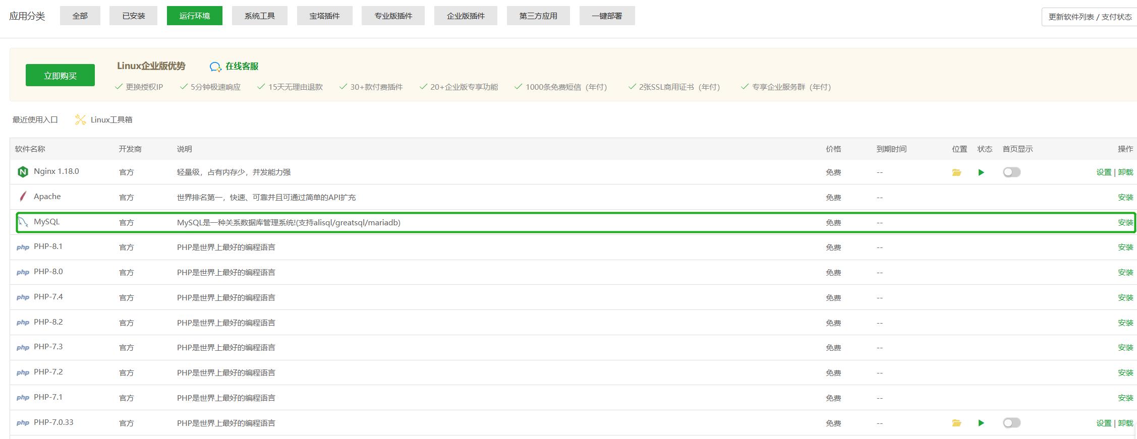

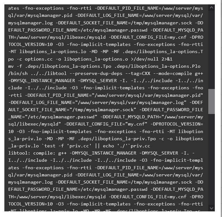

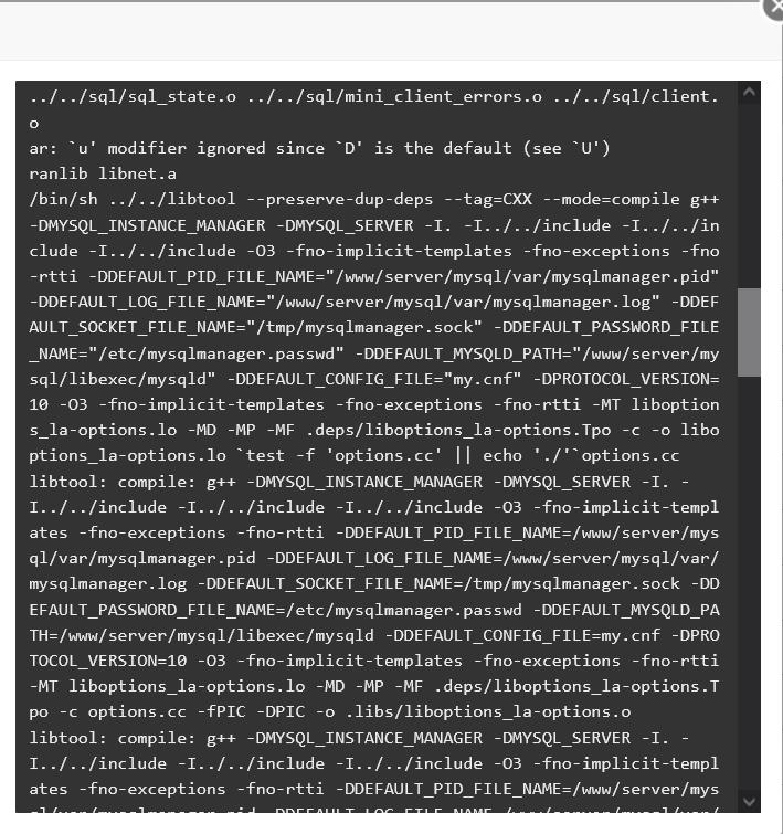

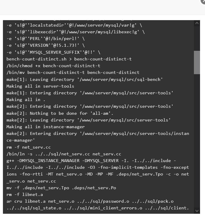

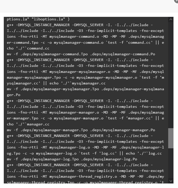

加了2G的swap,还是失败,日志无法复制过来,就分开截图了 log7.jpg log6.jpg log5.jpg log4.jpg log3.jpg log2.jpg log1.jpg
发表于 2023-3-9 10:47:58 | 显示全部楼层
您好。在Debian 10下的宝塔面板不支持mysql 5.1的安装哦。具体你可以查看下宝塔的官方支持软件/系统列表:https://docs.qq.com/sheet/DUm54VUtyTVNlc21H?tab=BB08J2&u=ff319b5f56bd4492a1fc0de5e6f2b4e5

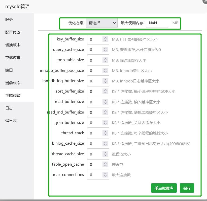

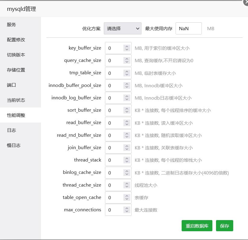

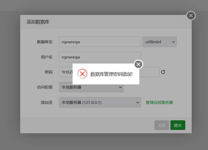

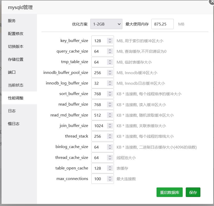

5.5装成功了,但是装完无法生成数据库,一直显示密码错误,截图如下,性能调整默认全部是0,我改了也没用,会自动全部数据归0.

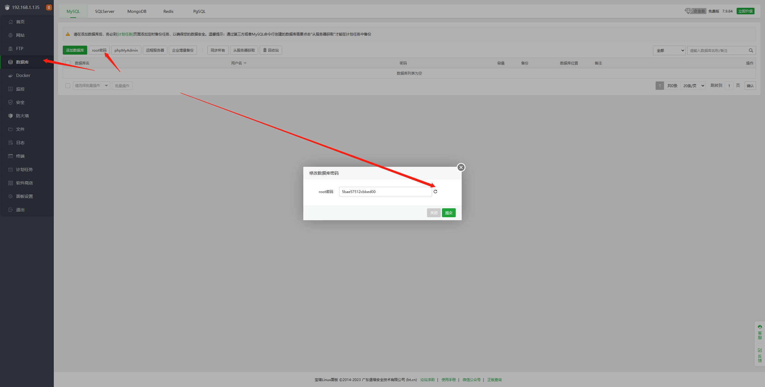

发表于 2023-3-9 11:25:41 | 显示全部楼层
宝塔用户_cjeorf 发表于 2023-3-9 11:14
5.5装成功了,但是装完无法生成数据库,一直显示密码错误,截图如下,性能调整默认全部是0,我改了也没用 ...
发表于 2023-3-9 13:45:39 | 显示全部楼层

没有用,还是错误无法添加。顺便这种问题我之前有4核4G的服务器装debian也出现过,改装cent os就避免了,但是这个低配的装centos占用太大不太合适。

你这真是走一步糊弄一步,我连服务器都重启了,现在关键问题,不管我怎么调整,他那个优化方案永远都是0

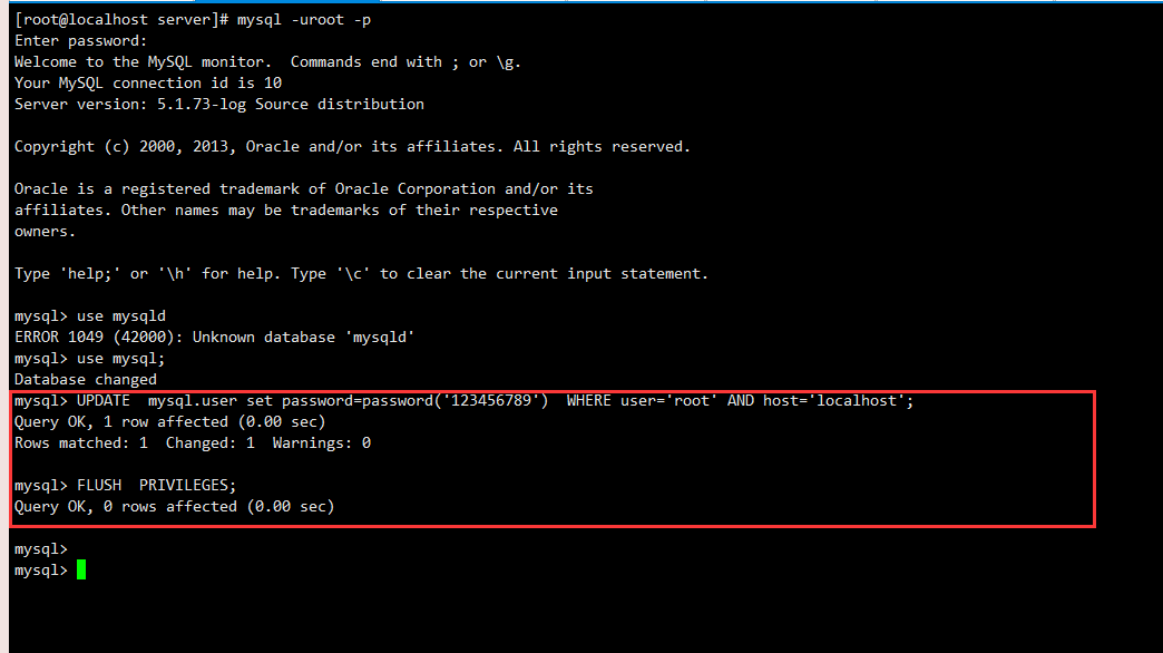

发表于 2023-3-9 14:57:03 | 显示全部楼层
您那边可登录到MySQL命令行下,尝试更改root账户密码看下是否能更新。
大致操作:
登录到mysql命令行,-p是mysql的root账户密码。

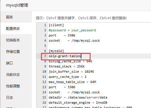

再次重新登录
  1. mysql -uroot -p
进入mysql的用户表:
  1. <div>use mysql;</div><div></div>
执行下面命令修改MySQL的root账户
  1. <div>UPDATE  mysql.user set password=password('root 用户密码')  WHERE user='root' AND host='localhost';</div><div>FLUSH  PRIVILEGES;</div>
退出MySQL命令行,将MySQL配置文件清理或注释skip-grant-tables参数,然后重启MySQL
再去新建数据库看下是否正常
