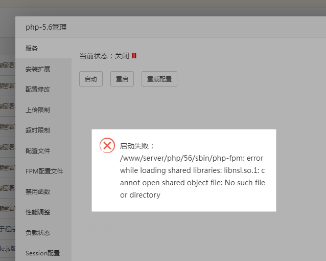

【已解决】新安装的服务器,PHP无法启动,提示错误
发表在 Linux面板2023-3-9 10:08 [复制链接] 12 10240
/www/server/php/56/sbin/php-fpm: error while loading shared libraries: libnsl.so.1: cannot open shared object file: No such file or directory

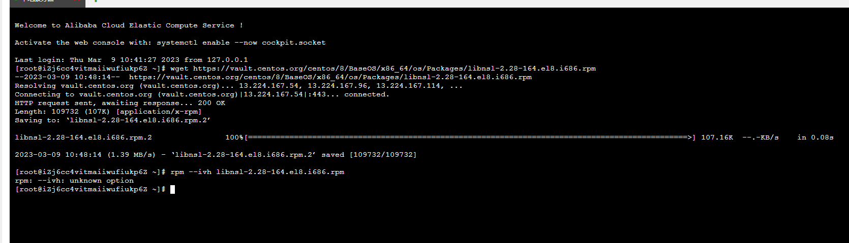

  1. wget https://vault.centos.org/centos/8/BaseOS/x86_64/os/Packages/libnsl-2.28-164.el8.i686.rpm
  2. rpm --ivh libnsl-2.28-164.el8.i686.rpm
发表于 2023-3-9 10:42:05 | 显示全部楼层
谢花郎 发表于 2023-3-9 10:40
麻烦您到服务器命令行下下载libnsl组件,然后重新启动下PHP看下是否正常
运行了,还是回复一样的
发表于 2023-3-9 10:47:35 | 显示全部楼层
易用软件 发表于 2023-3-9 10:42
运行了,还是回复一样的
执行过程麻烦提供,以及执行后依次执行前面命令截图出来。

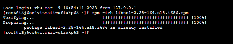

发表于 2023-3-9 10:49:54 | 显示全部楼层
重新执行rpm安装命令人,然后再试试下启动
  1. rpm -ivh libnsl-2.28-164.el8.i686.rpm
发表于 2023-3-9 10:55:27 | 显示全部楼层
重启了PHP,还是一样。
