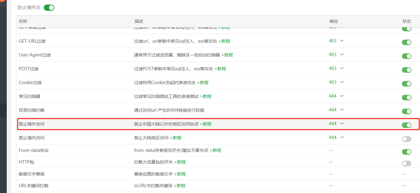

手动续签遇到:验证失败,域名解析错误或验证URL无法被访问!  请问一下 这个是防火墙的哪个影响的 谢谢大佬
发表于 2023-3-12 18:18:47 | 显示全部楼层
发表于 2023-3-12 18:19:43 | 显示全部楼层
都开启了 地区限制都开启了 是这个原因吗?那我试试
发表于 2023-3-12 19:41:24 | 显示全部楼层
堡塔运维盏尽 发表于 2023-3-12 18:18
您好,您是否有屏蔽海外IP呢?您可以看一下这里是否开启?若是开启的话先关闭再试试
我试关闭屏蔽海外了 然后宝塔防加固 宝塔防纂改 都关闭了 好像还是不行 不知道还有什么没有关闭  我开的太多 我都不知道还有哪个了 防爆破不知道影不影响
