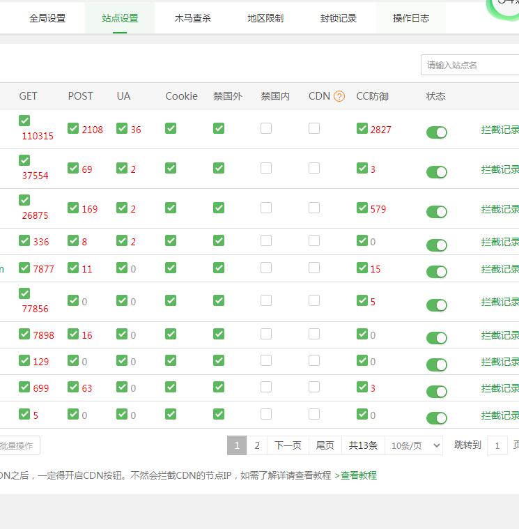

网站流量不高,8核阿里云主机,为什么cpu跑到100%,已经使用了付费防火墙,是不是我设置的不对呢
发表于 2023-3-14 15:34:49 | 显示全部楼层
发表于 2023-3-14 17:51:18 | 显示全部楼层
您好,您在命令行执行下top/htop命令检查下当前是什么应用占用了负载,如果是mysql、php、nginx,建议排查网站日志,看看是不是被打了,或者mysql,php是否有大量慢日志,有的话联系程序员给你处理一下;
如果以上都不是,您执行iotop命令检查下服务器IO是否跑高,是的话大概率是被ddos了,您可以联系服务器运营商那边看下。面板中的防火墙是无法防御ddos攻击的,防御ddos建议您使用高仿IP或者CDN

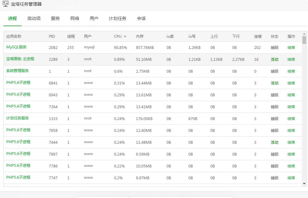

这是我cpu100%时候,任务管理器的情况
发表于 2023-4-10 11:51:57 | 显示全部楼层
您好,这里看到您的mysql数据库占用了近百分之90,您是被攻击了吗?如果您使用了cc防御,可以试试使用cc防御里面的增强模式,看看能否减少,如果还是不行,只能上高防ddos了。

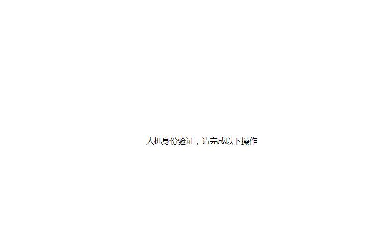

发表于 2023-4-10 14:51:21 | 显示全部楼层
距离 发表于 2023-4-10 13:59
开启增强模式后,2个网站,一个网站显示了滑块,另外一个网站只有提示,没有滑块,没有办法验证
您登录服务器后,看看您的资源是不是持续满载状态?如果到这一步连验证都卡到出不来,建议还是上高防吧。
