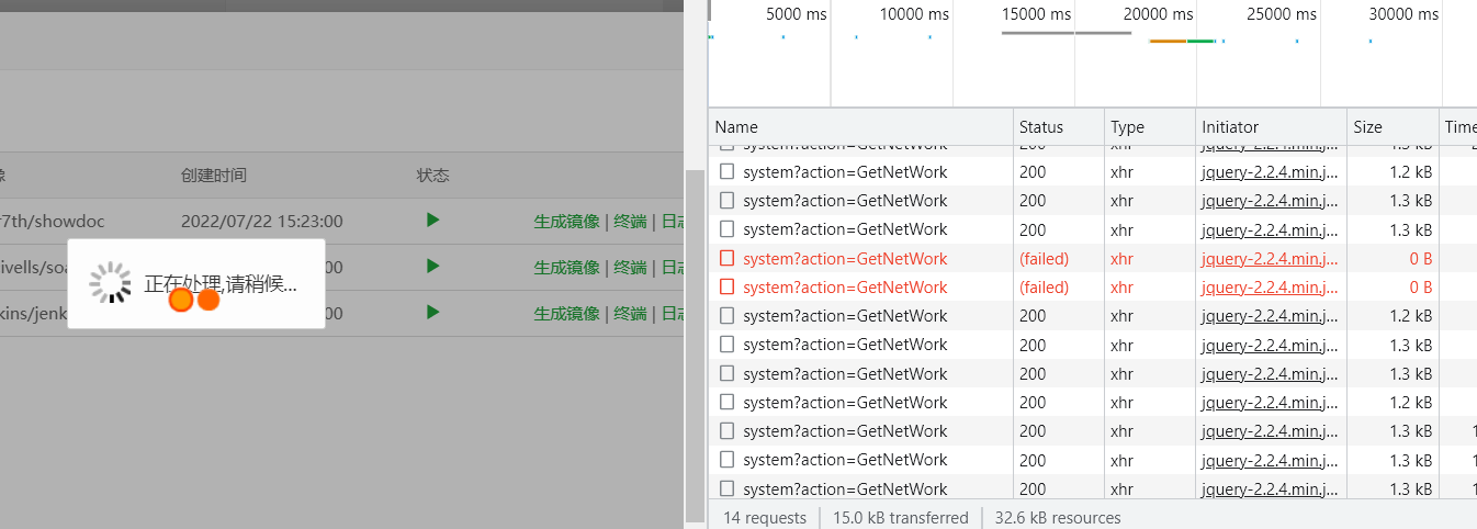

如题查看容器的日志查看不了
发表于 2023-3-15 10:29:40 | 显示全部楼层
图片如下
发表于 2023-3-15 14:14:58 | 显示全部楼层
您好,您那边尝试修复下插件看看,如果还是不行的话,重新到软件商店内打开看下docker插件找对对应容器打开日志看下
记得将F12开发者模式打开,看下请求接口返回是否有提示错误。

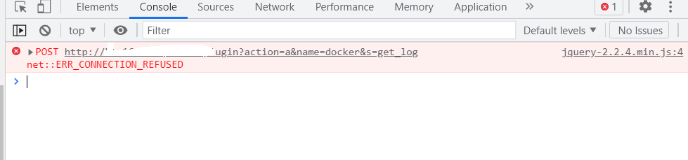

发表于 2023-3-15 14:36:42 | 显示全部楼层
谢花郎 发表于 2023-3-15 14:14
您好,您那边尝试修复下插件看看,如果还是不行的话,重新到软件商店内打开看下docker插件找对对应容器打开 ...

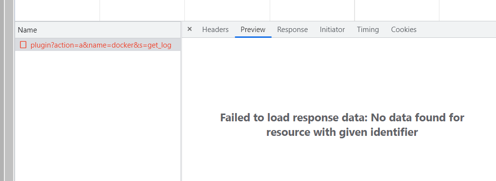

在软件商店内打开是提示报错的,console.log  显示错误连接被拒绝  Network 显示错误但是我看不到错误信息
发表于 2023-3-15 15:08:20 | 显示全部楼层
徐先森丶 发表于 2023-3-15 14:36
在软件商店内打开是提示报错的,console.log  显示错误连接被拒绝  Network 显示错误但是我看不到错误信 ...
您那边在服务器命令行下使用docker logs命令能否正常显示容器日志呢?
发表于 2023-3-15 15:28:07 | 显示全部楼层
命令是没问题的,可以显示日志
发表于 2023-3-15 15:51:53 | 显示全部楼层
徐先森丶 发表于 2023-3-15 15:28
命令是没问题的,可以显示日志
您那边下给Todesk远程工具,然后论坛私信发我Todesk远程码,我远程看下。
或您那边方便的话,可提供下登录信息,我这边具体排查下看看是是什么问题引起
发表于 2023-3-16 15:29:55 | 显示全部楼层
或您那边方便的话,可提供下登录 ...
这个问题我已经知道问题所在了。是我容器日志太大了。打开日志是会导出我CPU满负载情况。所以打不开
发表于 2023-3-16 15:32:45 | 显示全部楼层
徐先森丶 发表于 2023-3-16 15:29
这个问题我已经知道问题所在了。是我容器日志太大了。打开日志是会导出我CPU满负载情况。所以打不开 ...
您好,您可以设置下docker的容器日志切割或压缩设置
https://www.cnblogs.com/dszazhy/p/15691538.html
