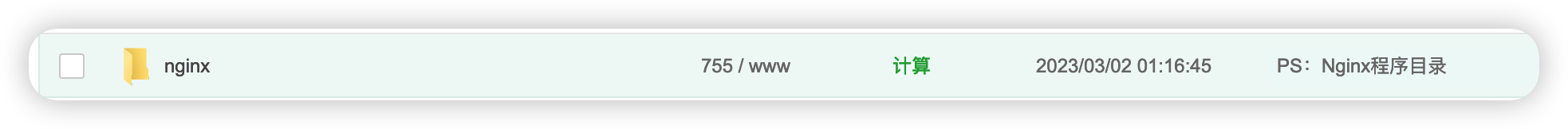

您好,这个错误是提示权限拒绝导致,麻烦您执行下面命令看下nginx.pid文件是否存在,如存在则截图看下当前文件的权限
  1. ll /www/server/nginx/logs/nginx.pid

这样的

nginx提示这个的问题,提示无法打开pid文件。查看当前是pid文件权限是正常的
没有其他问题,具体您那边可以使用lsattr命令查看是否存在一个文件锁
  1. lsattr /www/server/nginx/logs/nginx.pid
如执行返回的没有i属性也是代表正常,如还是无法启动,则检查Nginx配置文件所设置的账户是否为www
如是www,可尝试将nginx.pid文件改为www用户所属看下是否还会提示这个错误
  1. chown -R www:www /www/server/nginx/logs/nginx.pid

发表于 2023-3-15 15:48:40 | 显示全部楼层
使用下面命令移除a属性,应该就是正常了的。
如果存在a属性是不可修改以及追加的
  1. chattr -Ria /www/server/nginx/logs/*
