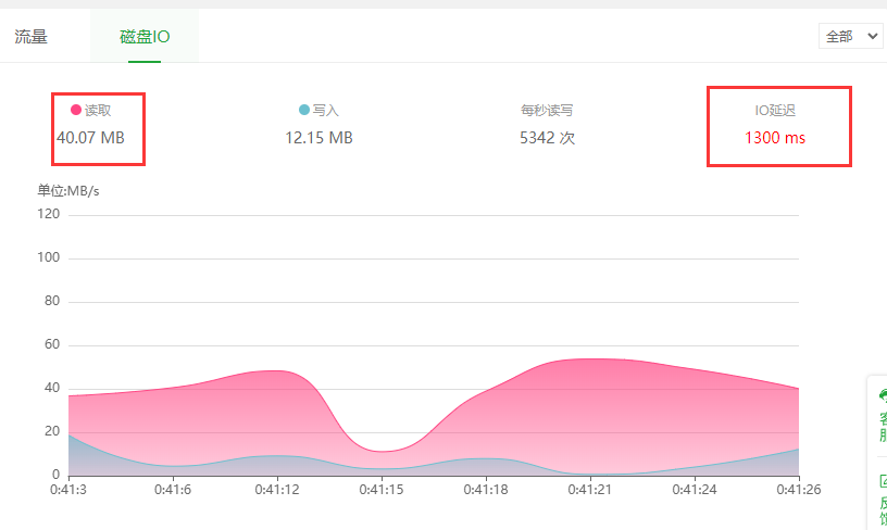

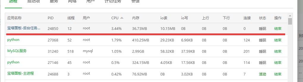

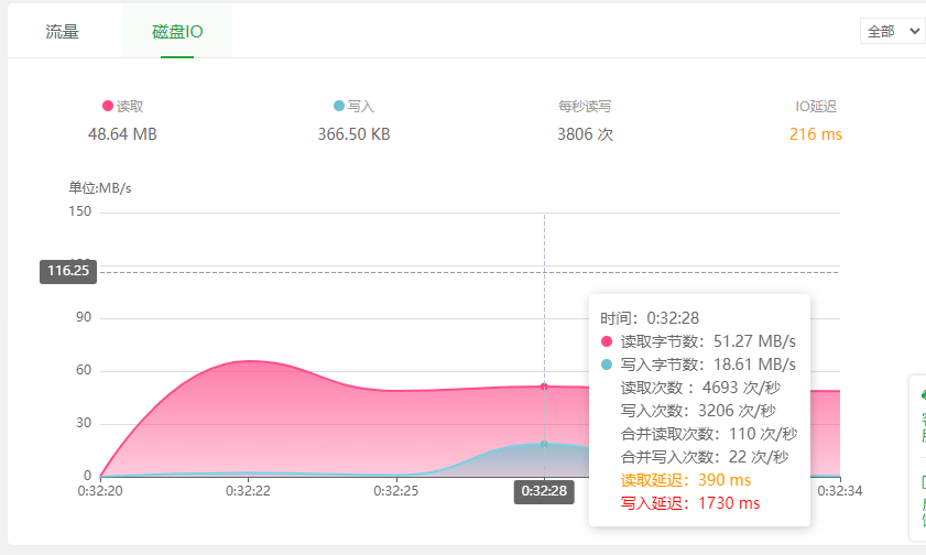

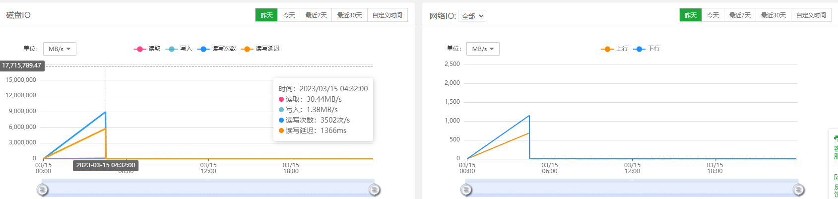

这每天一到凌晨 磁盘读取就几十上百兆 IO延迟几千上万的延迟
这是怎么回事啊? 修复了下面板也没啥用

发表于 2023-3-17 00:10:50 | 显示全部楼层

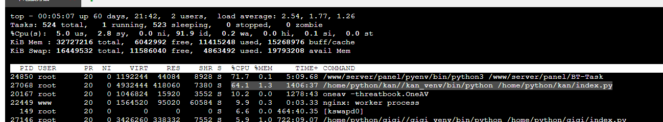

修复了面板 执行了命令 临时关闭了监控
到了凌晨还是一样的 读取比较高 感觉没啥用哦

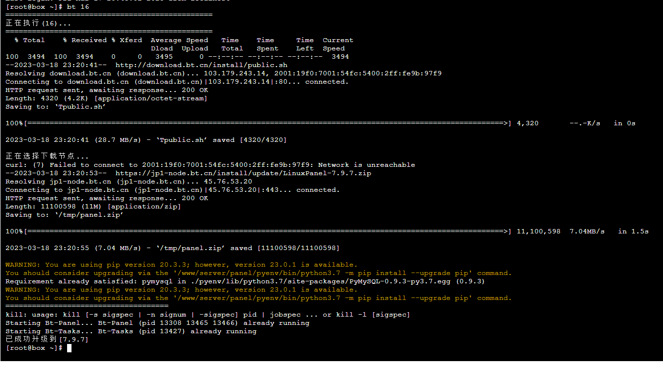

您好,bt 16命令的执行结果您截图发一下
发表于 2023-3-18 23:22:21 | 显示全部楼层

您的服务器有使用ipv6地址吗?提示连接我司ipv6地址超时了,根据以下方法,修复一下连接我司节点试试

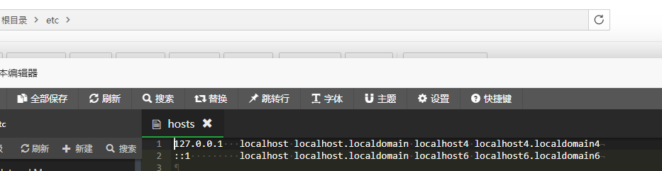

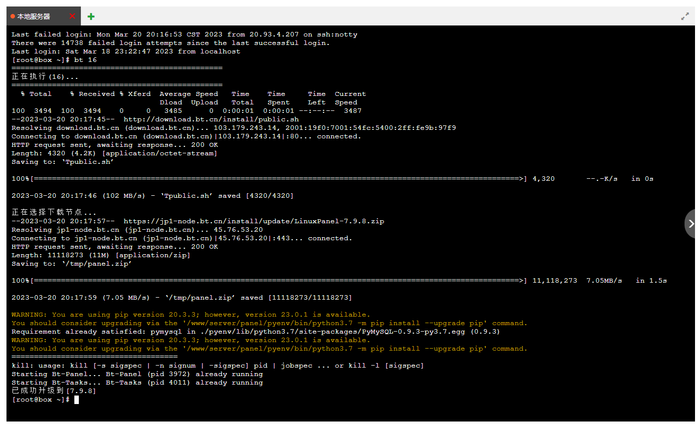

发表于 2023-3-20 20:14:56 | 显示全部楼层
发表于 2023-3-20 20:18:47 | 显示全部楼层
这样的对了么???
发表于 2023-3-20 22:24:35 | 显示全部楼层
sadsdaasdf 发表于 2023-3-20 20:18
这样的对了么???
这样子是对了,升级到了7.9.8版本了。现在BT-Task进程还有占用吗

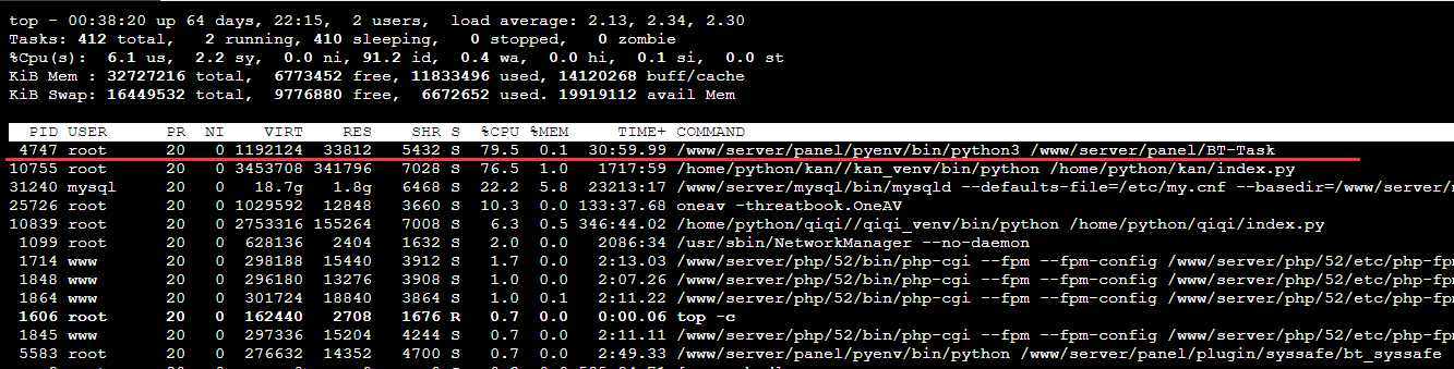

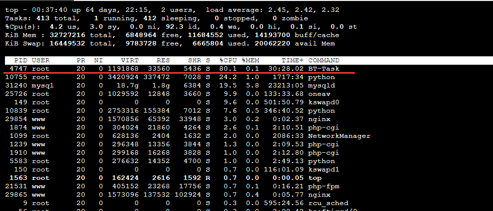

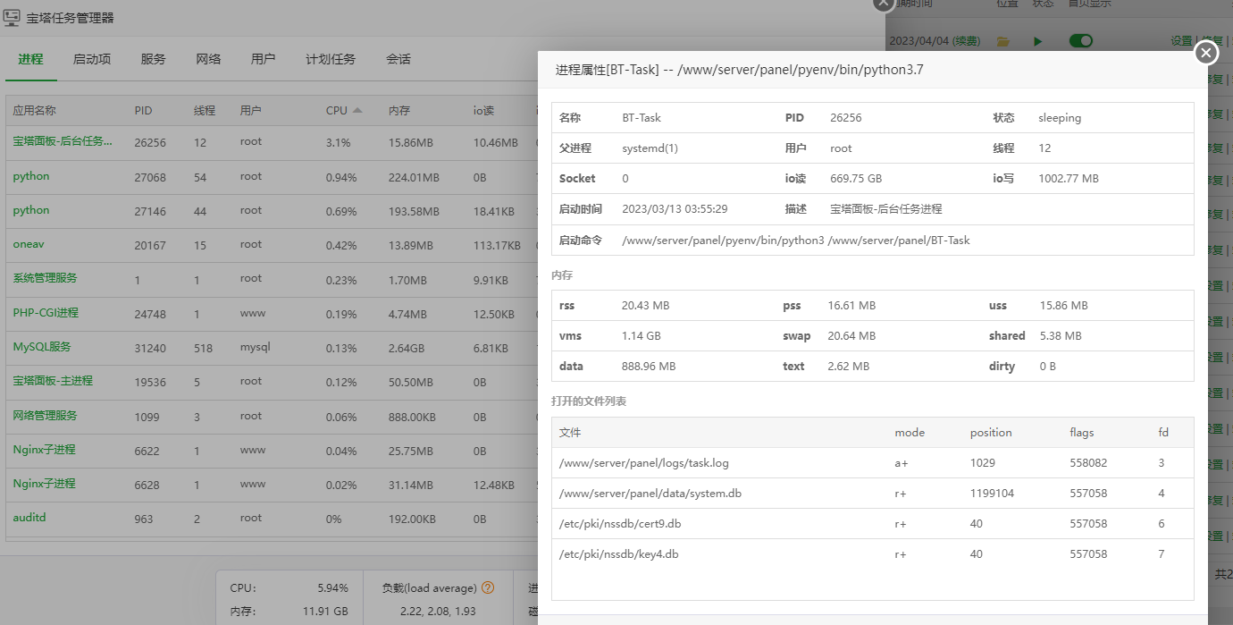

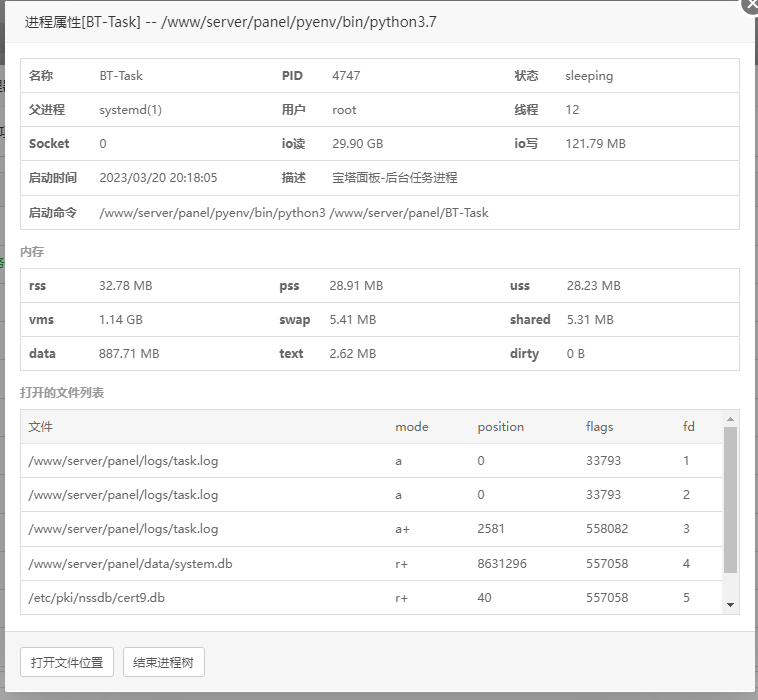

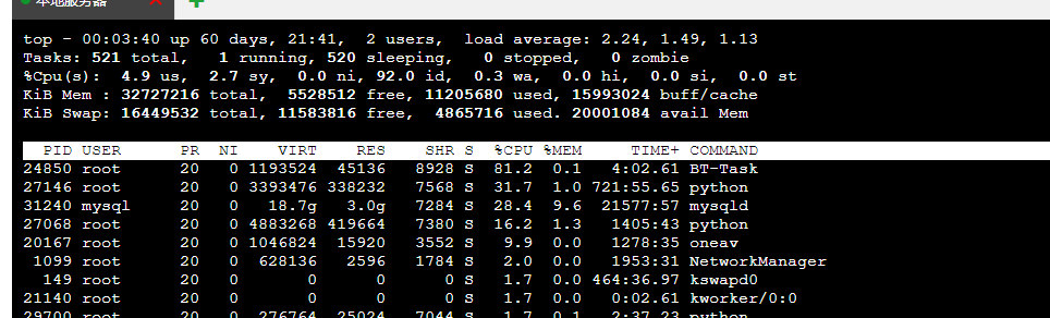

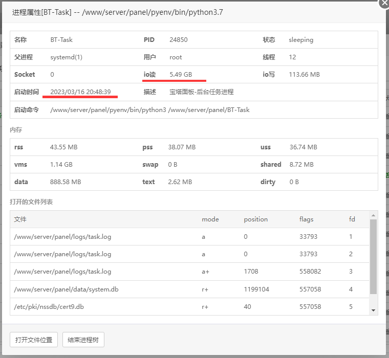

发表于 2023-3-21 00:43:57 | 显示全部楼层
这一到了凌晨过几分就飚到了这么高 一直持续到4 5点
到了白天就没事了
