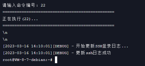

当我点左上角的消息或者点击软件商店的首页显示就会自动跳转到   ip:端口/login页面
卸载重装已经试了,没用   系统是debian11.1
不知道是不是宝塔有残留,我第一次安装使用是正常的,然后我去设置了
未认证响应状态    之后就一直自己退出登录,用卸载脚本卸载了重新安装就又出现上面那两种情况,修复也没用
