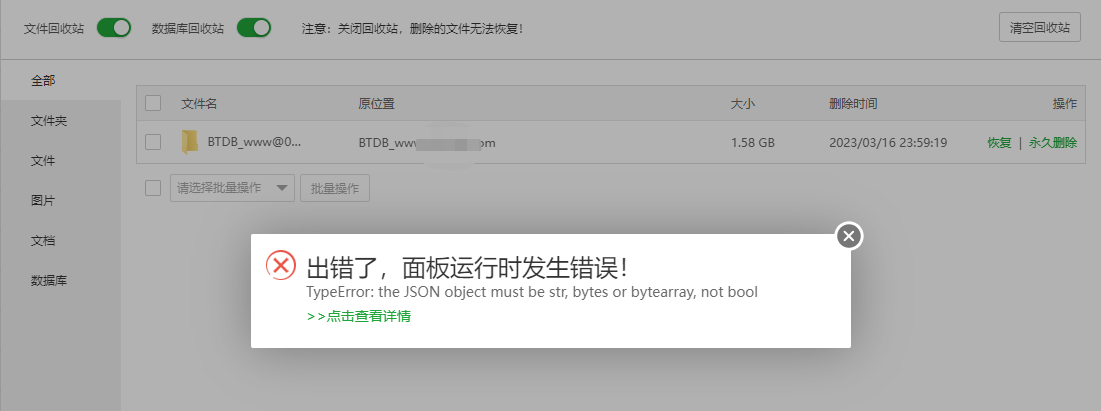

宝塔7.9.8版本,centOS7.7.1980
Apache2.4.46
事情经过:昨天因为INODE满了,所以就删除了一个数据库文件,也有其它文件,结果就这个数据库比较奇怪,到回收站了,怎么删也删不了,其它的都没有问题了。恢复也恢复不了。出现下面的这种情况。点了修复与重启,都没有用。
发表于 2023-3-17 15:42:44 | 显示全部楼层
您好,您可到服务器终端执行
  1. ls /www/.Recycle_bin/
  2. ls /.Recycle_bin/
查看回收站内的文件,可使用命令 rm  手动进行删除不需要的文件,再执行(rm  命令的使用方法 可使用搜索引擎查找相关资料)
  1. bt 16
修复面板后访问看是否正常
