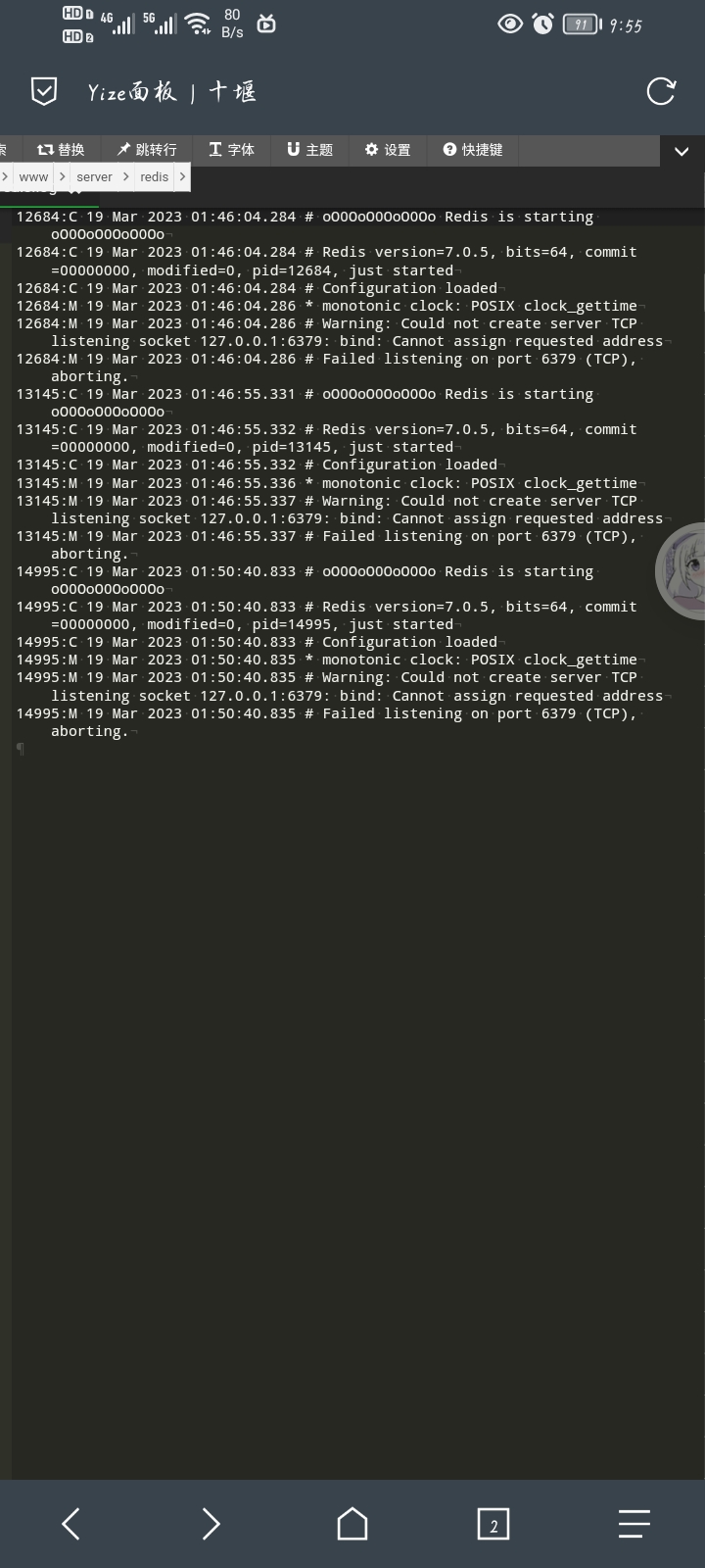

面板:宝塔Linux面板7.9.8系统:Debian GNU/Linux 10 x86_64(Py3.7.9)
redis版本:7.0.5
问题:redis安装后一直无法启动,启动提示启动失败,重启提示请求过程中发生错误
日志:

发表于 2023-3-19 11:14:49 | 显示全部楼层
您好,麻烦您使用下方面检查下是否有其他进程占用了6379端口,导致redis服务无法启动。
  1. ps -ef | grep -i redis
如返回显示有redis进程,或是其他进程,将其进程结束然后重新启动redis。
  1. kill -9 pid进程号

root@ecstZCA:~# lsof -i:6379
COMMAND    PID  USER   FD   TYPE DEVICE SIZE/OFF NODE NAME
redis-ser 2749 redis    6u  IPv4  31455      0t0  TCP localhost:6379 (LISTEN)
redis-ser 2749 redis    7u  IPv6  31456      0t0  TCP ip6-localhost:6379 (LISTEN)
root@ecstZCA:~# kill -9 2749
redis-ser 18054 redis    6u  IPv4 181968      0t0  TCP localhost:6379 (LISTEN)
redis-ser 18054 redis    7u  IPv6 181969      0t0  TCP ip6-localhost:6379 (LISTEN)
root@ecstZCA:~# kill -9 18054
root@ecstZCA:~#
结束不了

发表于 2023-3-19 14:15:28 | 显示全部楼层
用/etc/init.d/redis-server stop杀死了进程,宝塔redis可以启动了
