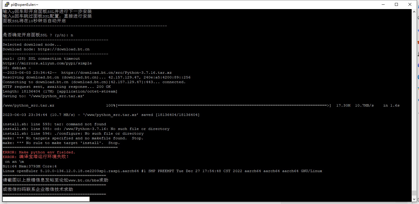

openeuler 20以上的系统 64bit,  树莓派4b 4g版本,宝塔直接用ubuntu命令行安装
发表于 2023-6-5 09:48:35 | 显示全部楼层
服务器内没有tar命令,所以无法解压压缩包。tar是服务器自带的基础命令
可尝试使用apt安装,如无法正常安装,请自行下载tar二进制源码自行安装
  1. apt install tar -y

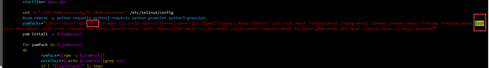

第一个问题已经解决了,编译python开始有其他报错
提示lsof 命令不存在
根据上次tar的经验,我是用dnf install lsof 然后可以正常执行的
因此是否后续安装可以考虑检查上述两个 程序或者 安装前提示下这些一般不会不安装的默认程序包

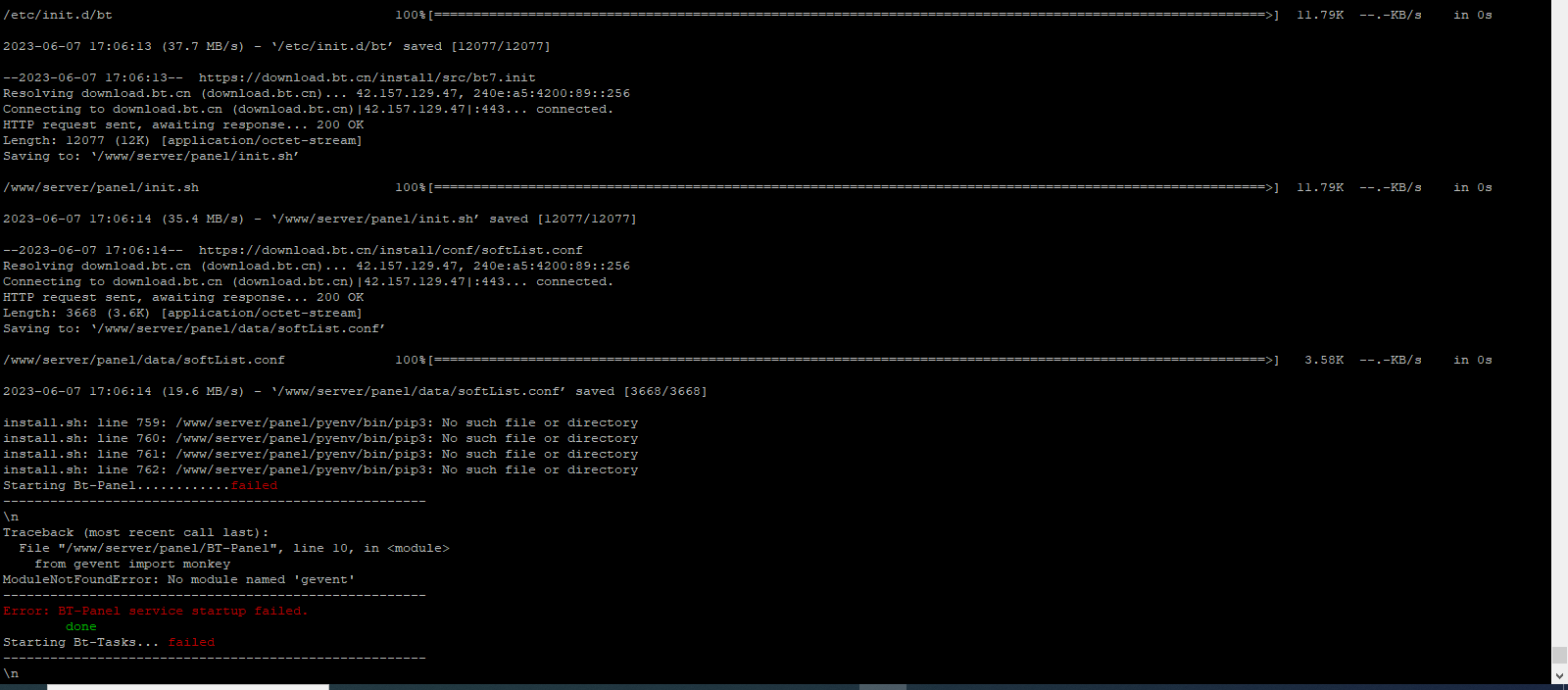

明白了,那由于使用openeuler没有经过前置验证呗。另外现在编译后还是有一个报错
发表于 2023-6-7 18:00:09 | 显示全部楼层
完整的执行安装过程日志截图出来看下

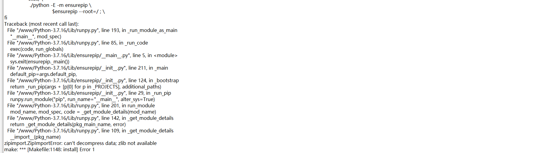

检查下zlib这些组件是否安装到,看到编译安装python时提示zlib错误了。
其次可检查下环境变量LD_LIBRARY_PATH是否正确设置。LD_LIBRARY_PATH是一个用于指定共享库路径的环境变量,如果未正确设置可能会导致zlib库无法找到。可以使用echo $LD_LIBRARY_PATH命令来检查该变量的值。
