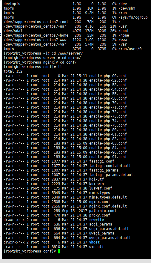

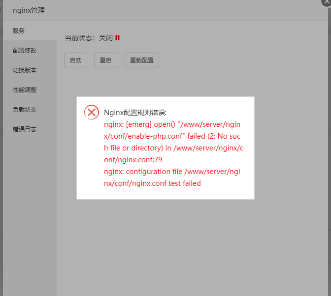

nginx启动报错20230321.png nginx启动报错20230321_1.png 对应目录下缺少文件。
通过/www/server/nginx/conf/enable-php-74.conf拷贝生成了一个enable-php.conf文件后,在面板上启动nginx还是启动不了,但是在命令行下用nginx -c /www/server/nginx/conf/nginx.conf命令是可以启动的,没有报错,面板中nginx的日志没有任何信息,/www/server/nginx/logs/error.log文件中也没有新增的错误信息。

您好,enable-php.conf这个文件主要是用于nginx引用php的,
出现这个错误提示主要原因是php安装过程中出现意外导致没有生成enable-php.conf文件,
您可以尝试重新安装下php,如果PHP是正常启动的您也可以尝试手动创建这个文件。然后重启nginx
文件内容为:注意下面74为站点使用的php版本,注意修改为您需要使用的版本
  1.     location ~ [^/]\.php(/|$)
  2.     {
  3.         try_files $uri =404;
  4.         fastcgi_pass  unix:/tmp/php-cgi-74.sock;
  5.         fastcgi_index index.php;
  6.         include fastcgi.conf;
  7.     }

发表于 2023-10-11 14:28:52 | 显示全部楼层
您好,此问题直接建立一份命名为enable-php.conf文件即可,如果还是无法启动您可以继续提供一些错误信息
