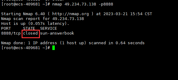

您好,您提供的信息中提示您的面板端口不通,您执行以下命令放行端口在访问面板试试
注意:这边扫描到您的8888端口是关闭的,您可以参考以下命令放行下端口
#centos7以上及部分ubuntu系列
  1. firewall-cmd --zone=public --add-port=8888/tcp --permanent
  2. firewall-cmd --reload
#debian及部分ubuntu系列
  1. ufw allow 8888
另外云服务器还要在安全组中放行端口
开放安全组示例:

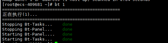

另外如果面板没有正常启动也会显示端口关闭,您可以在命令行执行bt 1命令重启下面板,
如果出现如下图界面则表示面板是正常启动的,
如果面板没有正常启动,还麻烦您执行下bt 22命令打印面板错误日志,然后将日志截图发一下到帖子里
