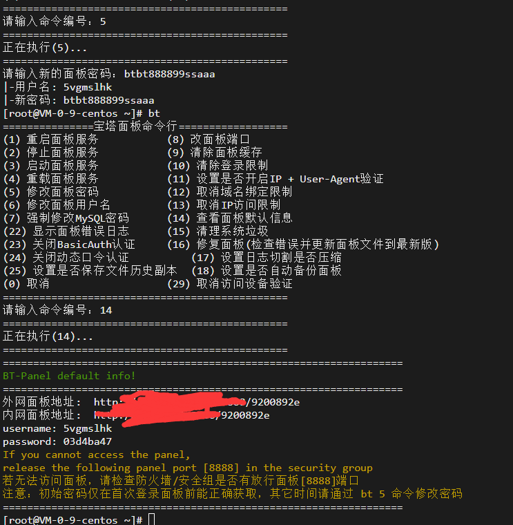

重装了2次系统,也安装网上查的资料在SSH里面 取消了IP显示 设备验证等等,修改了用户和密码,
依旧无法登录,最骚气的操作来了,看截图,SHH里面5 修改密码,提示修改成功,在按14 查看面板信息,依旧还是原来的初始密码
可是不管用那个密码去登录 都提示账户或者密码错误,,
你这个啥机制啊,各种限制,修改密码也无法修改
不要问我啥系统,这个系统之前安装过宝塔 没有问题,只是测试机,买的是腾讯云的服务器,全新系统,没有任何污染的。
那个能告诉我这个骚操作的原因是什么呀????

您好,bt 14命令显示的密码除了安装面板完成后第一次显示的密码是可以直接使用的,
后续执行bt 14命令显示的密码都是加密后的,是不能直接使用的,这个是面板的一个加密机制。
关于一直提示密码错误的问题,您在执行bt 5命令修改面板密码后,使用您修改的密码在浏览器的无痕模式登录面板试试。
无痕模式应该是可以登录的,这个是缓存的问题,如果无痕模式可以登录了,清理下浏览器缓存就可以直接使用浏览器普通模式登录
