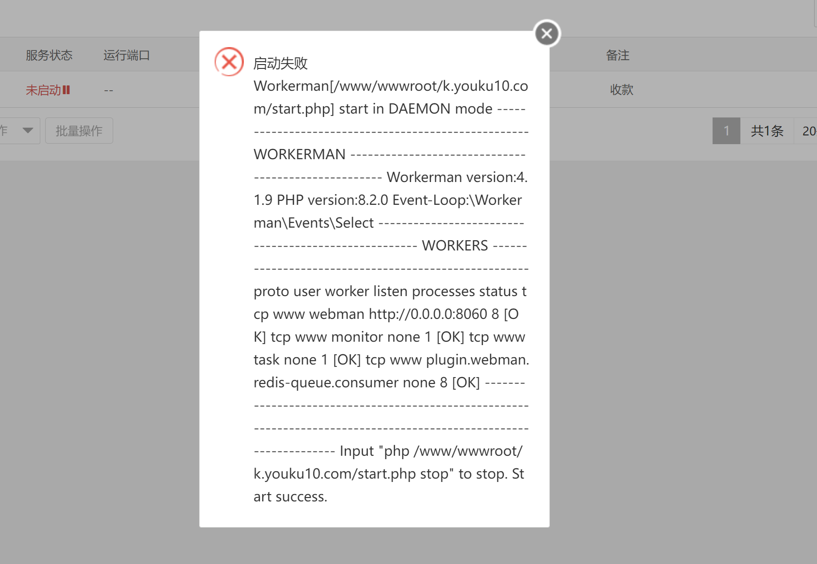

php 的cli 项目,添加到网站的其他项目里面监控不了状态
比如workerman/webman的项目启动成功后,返回启动失败,没办法监控状态,保证持续在线

Workerman[/www/wwwroot/k.youku10.com/build/webman.bin] start in DAEMON mode ---------------------------------------------------- WORKERMAN ---------------------------------------------------- Workerman version:4.1.9 PHP version:8.2.3 Event-Loop:\Workerman\Events\Event ----------------------------------------------------- WORKERS ----------------------------------------------------- proto user worker listen processes status tcp www webman http://0.0.0.0:8787 8 [OK] tcp www monitor none 1 [OK] tcp www plugin.webman.redis-queue.consumer none 8 [OK] ------------------------------------------------------------------------------------------------------------------- Input "php /www/wwwroot/k.youku10.com/build/webman.bin stop" to stop. Start success.

已经启动成功了, 但是没有返回成功

这就是你们那边返回的信息,说启动失败,截图也是这个内容,
发表于 2023-3-26 10:26:54 | 显示全部楼层
下载.png 就是这个提示,有什么不一样吗?
我知道我启动成功了,你们这没办法监控状态,返回的是启动失败,没办法识别状态

您好,您放到php项目中正常吗?如果您的项目是开源的话,可以发我下您的项目开源地址,我这里测试下,一般php站点都是放在php项目中部署的

https://github.com/walkor/webman
必须命令行执行 php start.php start

php 很多项目都是cli 模式的,不只是php-fpm,我们需要监控运行状态,看你们这里出了对应的东西,就试试呢,试试不行,希望改进吧,常用的php :swoole ,workerman 这两个都不是php-fpm 的

已经测试到了,确实在其他项目中部署显示未运行,实际上项目是启动的,上班时间会让测试、开发看下具体问题
