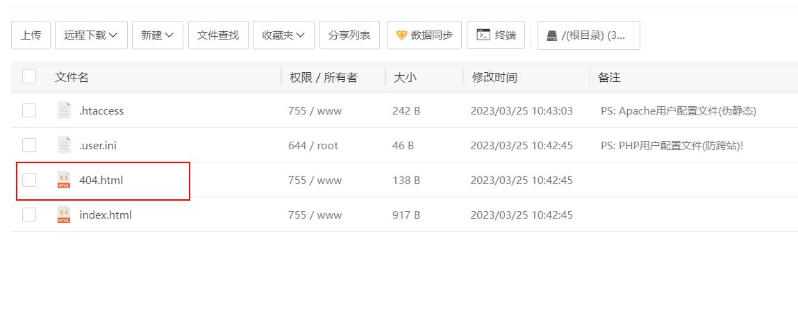

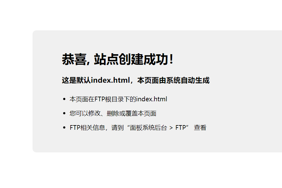

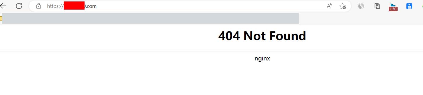

2.把此站点删除了,再新建站点绑定此域名,就一直出现新建站点下的404错误
3.如果新建站点,绑定其他域名,又正常了
4.请问这种情况下,该如何处理?谢谢大家了。

发表于 2023-3-26 15:05:43 | 显示全部楼层
大炮运维V587 发表于 2023-3-26 10:33
您好,您清理下浏览器缓存后,重新访问您之前的域名,正常吗?
都做过了,清理浏览器缓存,换浏览器,换电脑,都不行,还是会出现404。
更换一个域名或者用IP+端口,就可以正常显示。

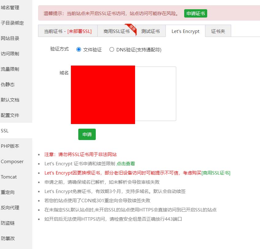

我是觉得这个域名绑定ssl了,能不能有办法把这个ssl先删除掉。

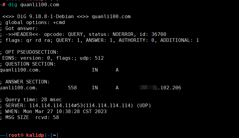

发表于 2023-3-27 10:39:09 | 显示全部楼层
宝塔用户_oagdha 发表于 2023-3-27 10:21
域名已经私信发过去了
这个IP地址解析的对吗?
发表于 2023-3-27 13:32:06 | 显示全部楼层
大炮运维V587 发表于 2023-3-27 10:39
这个IP地址解析的对吗?
IP解析地址不对,我重新解析了一次,可以使用了,谢谢
