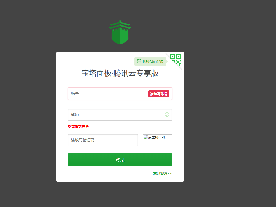

【待反馈】登录提示参数格式错误
发表在 Linux面板2023-3-25 19:53 [复制链接] 11 4143

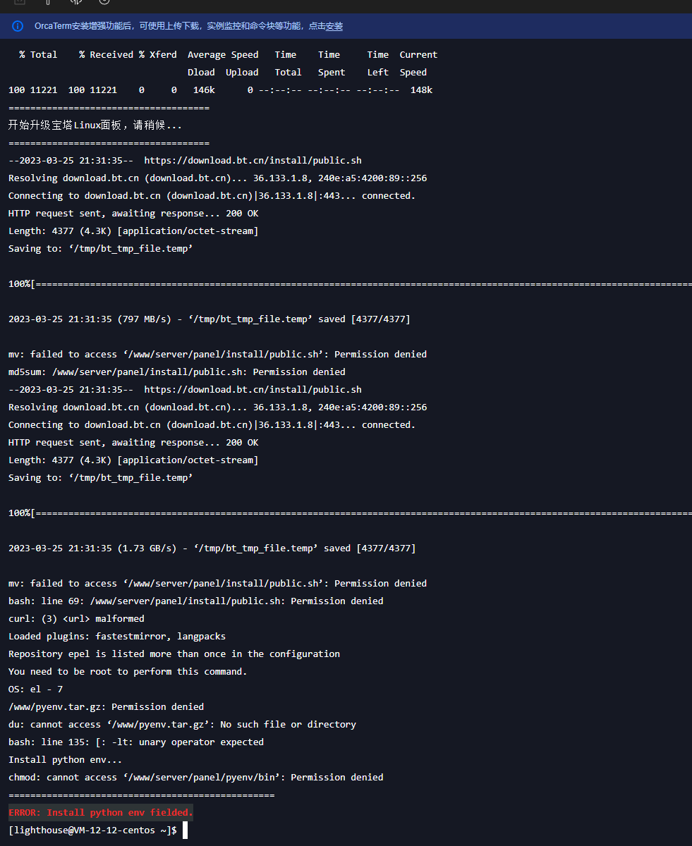

发表于 2023-3-25 21:32:44 | 显示全部楼层
您将命令的执行结果截图看一下
发表于 2023-3-25 21:34:16 | 显示全部楼层
发表于 2023-3-25 21:49:12 | 显示全部楼层
我重复了2下输入这个口令修复好了
发表于 2023-3-27 09:16:31 | 显示全部楼层
daqinglong 发表于 2023-3-25 21:49
我重复了2下输入这个口令修复好了
好的,前面截图您是没有切换到root账户下执行的,所以执行过程是有提示权限错误的。
需要切换到root账户下才能执行
