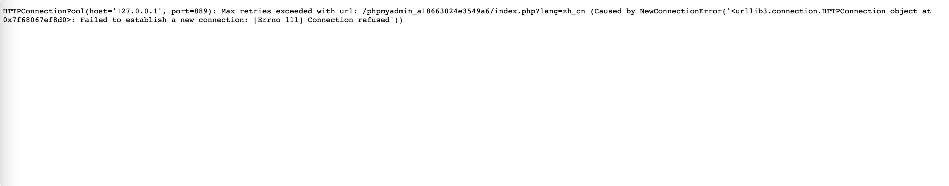

提示如附件图。参考论坛中的帖子,更改端口888为889,也无法访问。服务器888 889均开启;宝塔安全设置中 888 889均开启。phpMyAdmin为4.7对应 php 试过5.4、7.2、纯静态卸载phpMyAdmin后,重新安装5.0 stable 对应php8.0,还是无法访问,提示内容没变。 iShot_2023-03-28_13.52.31.png

您好,您删除之前的phpmyadmin和php,重新下载phpmyadmin5.2和php7.4,看看能不能正常使用

我把phpmyadmin和所有的php都卸载后,重新安装的phpmyadmin5.2和php7.4,还是无法正常使用,提示内容没变。

您好,您重点检查一下您的端口是否开放了,使用这个链接的工具去测试一下https://tool.chinaz.com/port ,然后再检查一下nginx、php、pure-ftpd服务是不是正常启动

经检查,是nginx服务出了问题,已经修复并可以正常访问了。谢谢。
