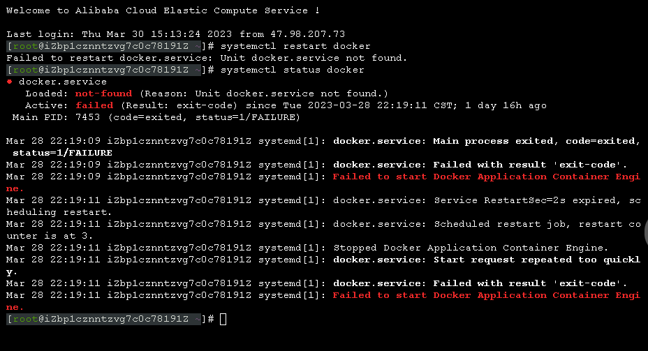

发表于 2023-3-31 18:33:04 | 显示全部楼层
堡塔运维向樛木 发表于 2023-3-28 22:54
您好,根据提示信息应该是连接docker超时了,您在命令行执行以下命令检查下docker是否正常启动,出现红色提 ...
回我吖,呜呜呜
发表于 2023-3-30 15:16:55 | 显示全部楼层

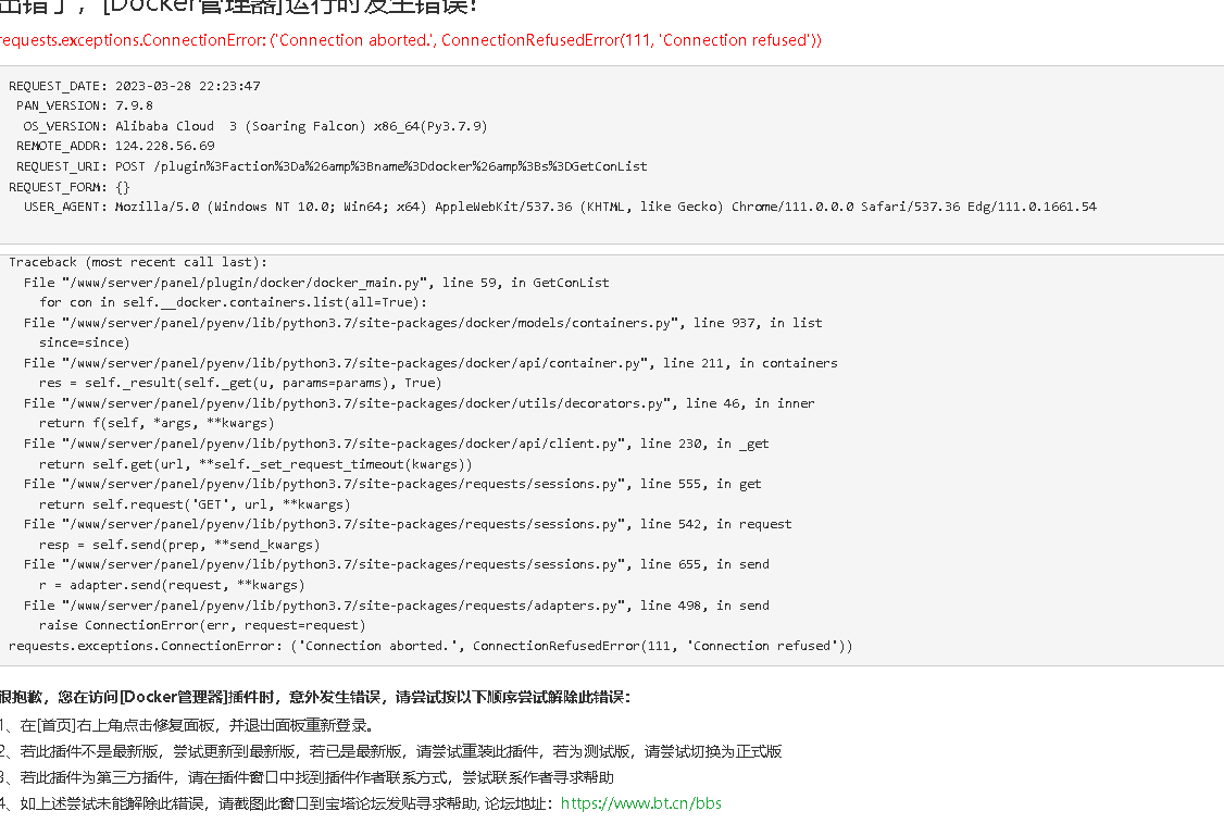

发表于 2023-3-28 22:54:53 | 显示全部楼层
您好,根据提示信息应该是连接docker超时了,您在命令行执行以下命令检查下docker是否正常启动,出现红色提示的话说明docker没有正常启动,没有正常启动的话还麻烦您截图发一下命令执行结果
  1. systemctl restart docker
  2. systemctl status docker
