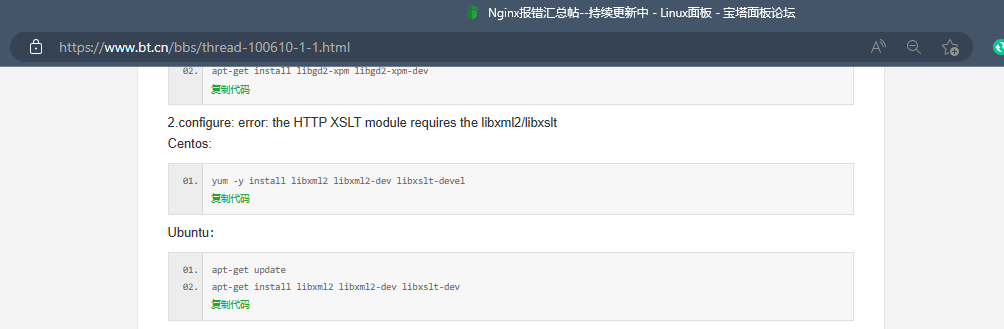

您好,您可以参考这个帖处理一下https://www.bt.cn/bbs/thread-100610-1-1.html,如果根据这个帖子中的方法无法解决,还麻烦您截图发一下命令执行结果。

发表于 2023-3-29 00:03:22 | 显示全部楼层
我按照你给我的那个 链接的教程  全部输入了一遍  现在已经安装成功了 谢谢啦
