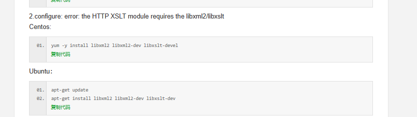

2.configure: error: the HTTP XSLT module requires the libxml2/libxslt
Centos:
  1. yum -y install libxml2 libxml2-dev libxslt-devel
Ubuntu:
  1. apt-get update
  2. apt-get install libxml2 libxml2-dev libxslt-dev

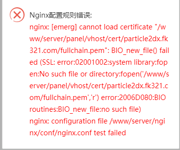

三、启动报错
1.此问题是某个站点SSL功能导致,关闭报错的中的站点SSL功能即可。然后重新启动Nginx服务

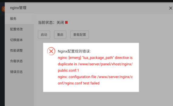

3.Nginx服务启动提示lua_package_path错误,可将Nginx服务卸载重新编译,此问题由Nginx付费防火墙的lua模块导致

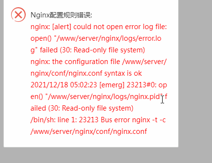

4.Nginx启动提示Failed(30:Read-only files system)错误,为文件系统只读,在什么没有更改操的情况下报错
有可能是服务器磁盘出问题导致,建议及时备份好数据,联系服务器运营商检查

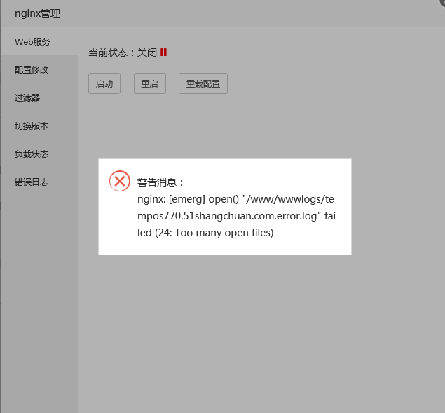

7.Nginx启动提示Too many open files错误,出现这个错误可能是由于系统的ulimit限制和nginx自身的配置有关系。需要调整
系统的ulimit句柄数设置,可使用ulimit -n 100001命令临时添加

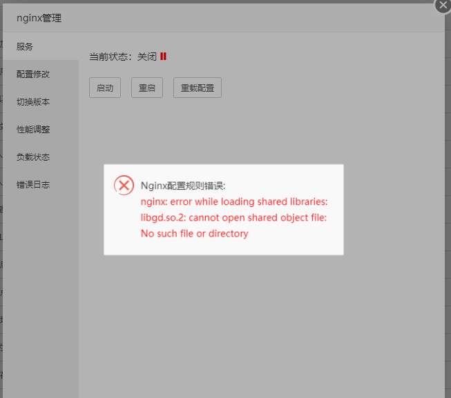

8.启动提示libgd.so.2错误,命令行执行安装组件重启即可:yum -y install gd gd-devel

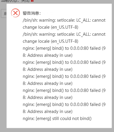

9.Nginx提示端口占用,部分服务器会自带Nginx服务或者自行修改其他服务端口导致占用。使用lsof -i:80命令查看占用进程
以及如果网站配置文件内,网站文件配置不当也会导致此错误提示端口占用。则需要检查网站配置内是否有设置其他域名或者IP占用

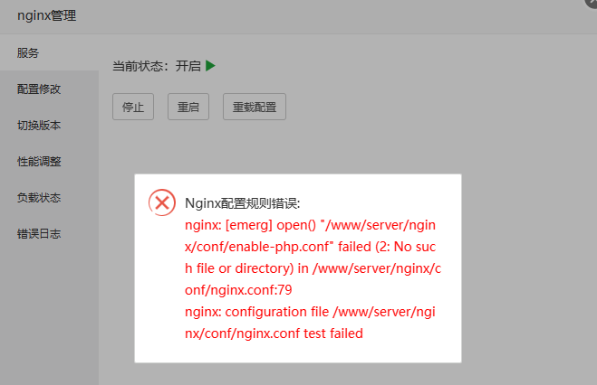

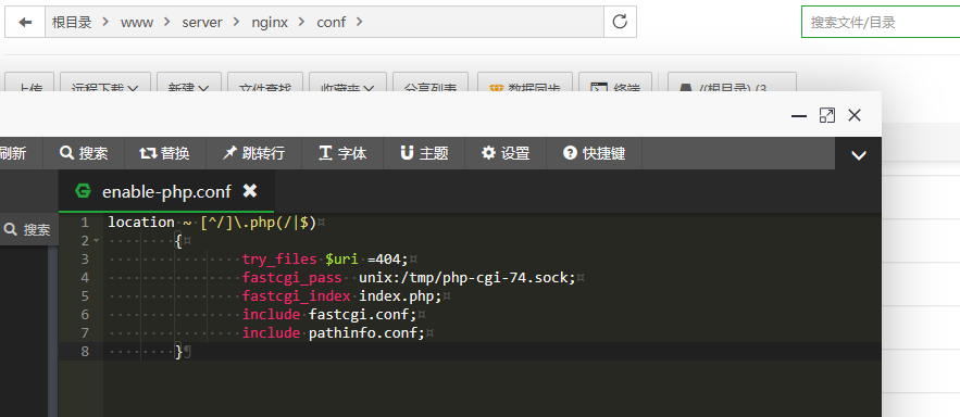

10,重启或者一键迁移时容易出现的一个错误,nginx提示没有enable-php.conf文件,这个文件是用于记录php版本
解决方法:/www/server/nginx/conf/目录下新建enable-php.conf文件,文件内容为注意:第四行的74代表的是当前nginx使用的php版本,请根据自身情况修改
