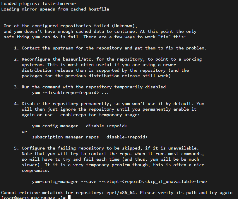

发表于 2023-10-14 01:03:09 | 显示全部楼层
堡塔运维向樛木 发表于 2023-2-18 20:35
重新编译安装试试是否可以安装
怎么处理谢谢
发表于 2023-10-14 12:16:43 | 显示全部楼层
提示软件源问题,命令行执行以下命令尝试换源或者联系服务商解决
  1. wget http://download.bt.cn/tools/yum_apt_select.sh && bash yum_apt_select.sh

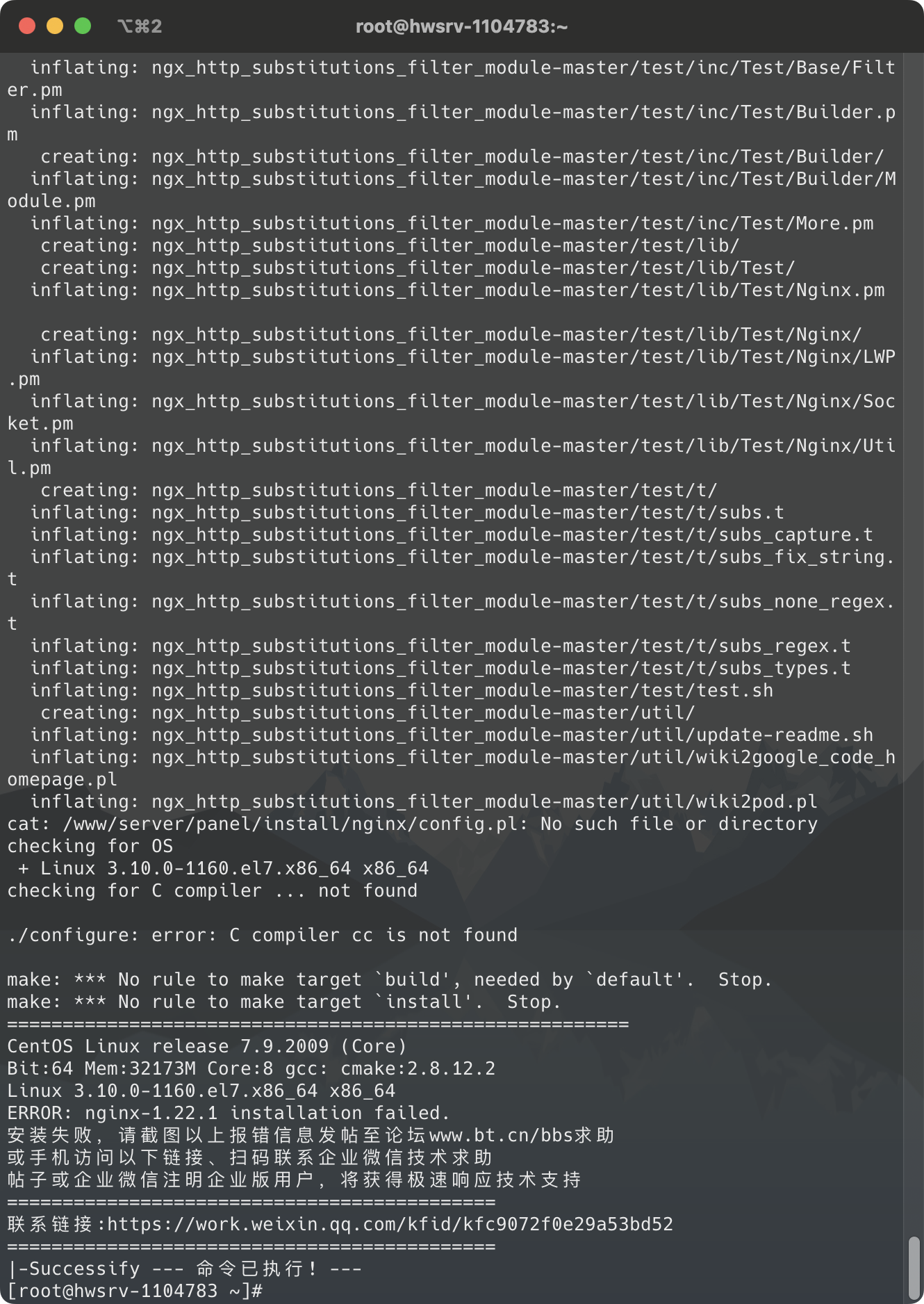

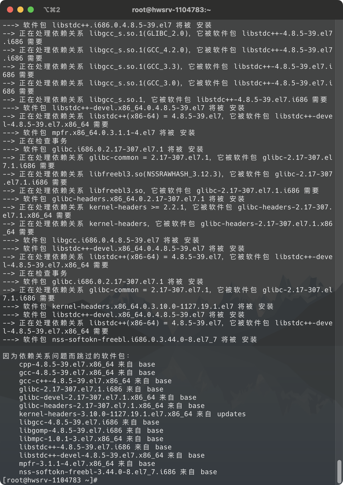

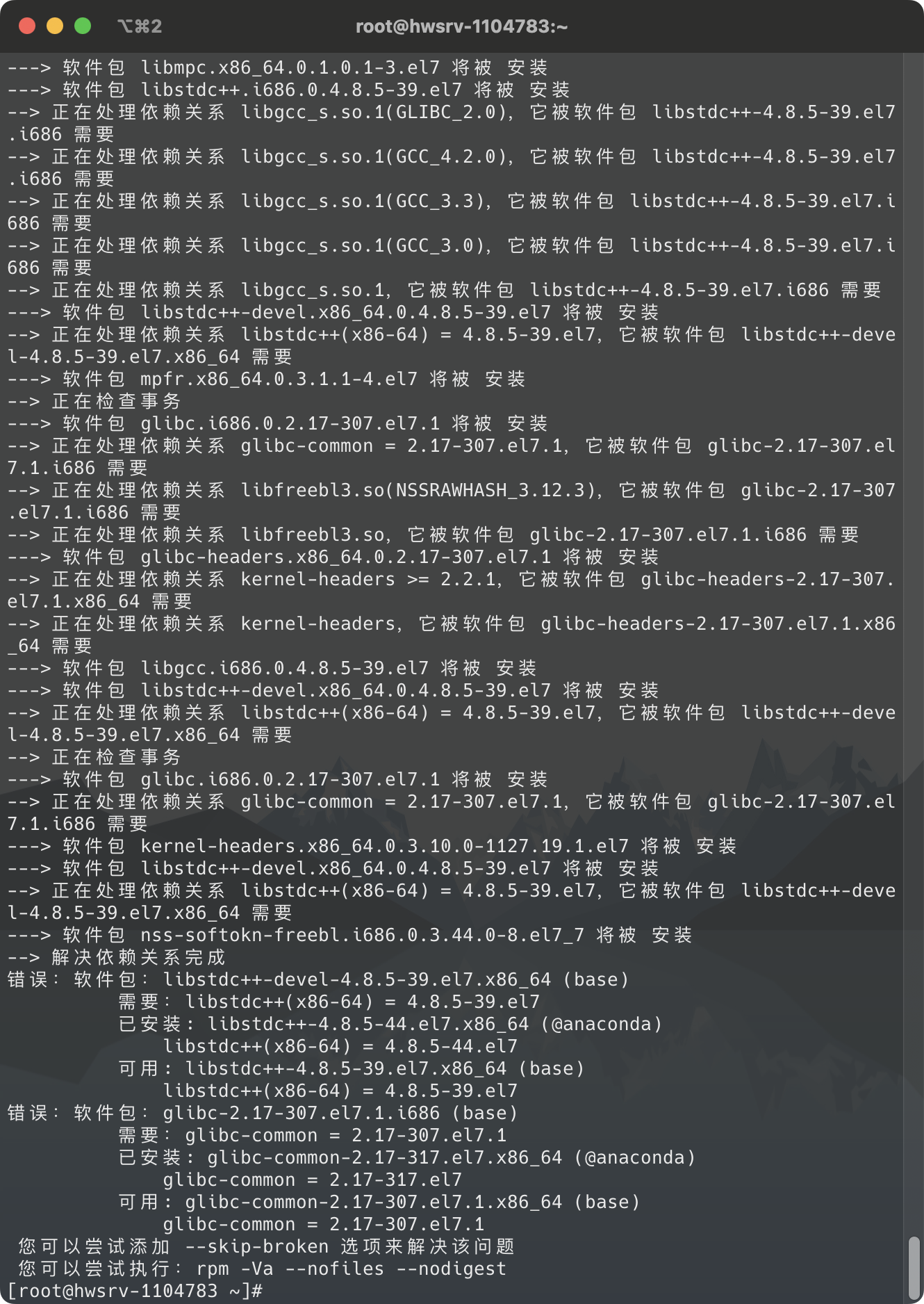

发表于 2023-10-24 01:33:14 | 显示全部楼层
5.configure: error: C compiler cc is not found
  1. yum update
  2. yum -y install gcc gcc-c++ autoconf automake make
运行后继续报错
根据提示增加--skip-broken,运行结果是:
再安装Nginx,还是安装不上,报错:
发表于 2023-10-24 01:46:42 | 显示全部楼层
Centos:
  • yum update
  • yum -y install gcc gcc-c++ autoconf automake make
[color=rgb(32, 165, 58) !important]复制代码
还是安装失败
iShot_2023-10-24_01.29.46.png iShot_2023-10-24_01.30.46.png iShot_2023-10-24_01.32.39.png

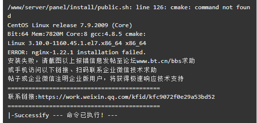

发表于 2023-11-28 11:29:32 | 显示全部楼层
这种咋回事
发表于 2023-11-28 14:39:33 | 显示全部楼层
堡塔运维向樛木 发表于 2023-5-29 09:42
这个问题帖子中有说明这个问题的解决方法,可以找一下
我这个给看看啊,好好的就这样报错了
