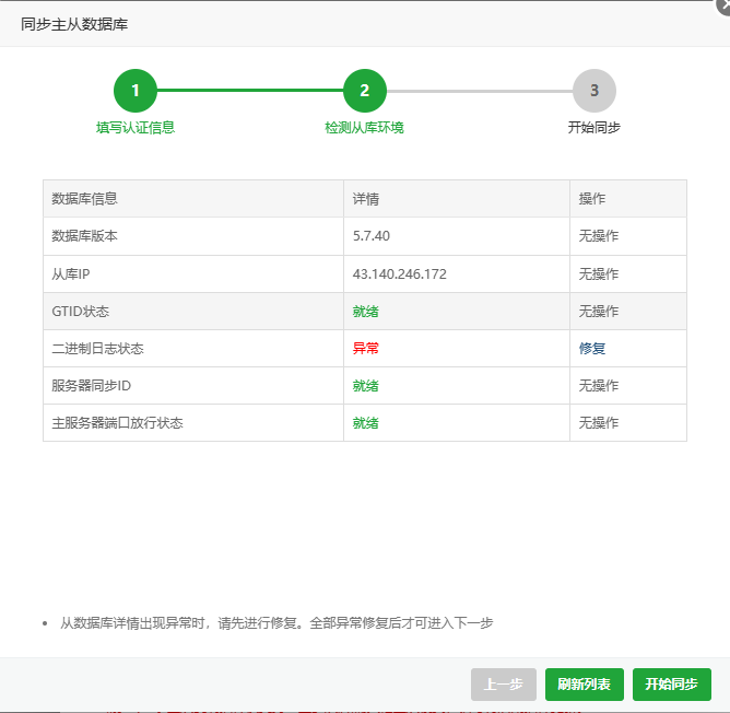

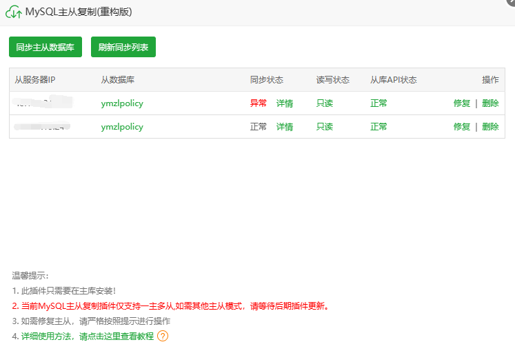

异常修复不了,麻烦看下什么原因
发表于 2023-3-29 10:04:24 | 显示全部楼层
您好,您到软件商店上尝试对此插件修复后看看问题是否有解决。如果还是不行的话,需要检查下双方数据库的二进制日志的使用状态是否正常。
