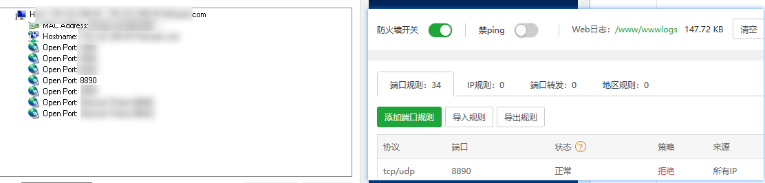

防火墙添加了规则不生效,现在所有端口默认放行,设置拒绝还是可以连接。

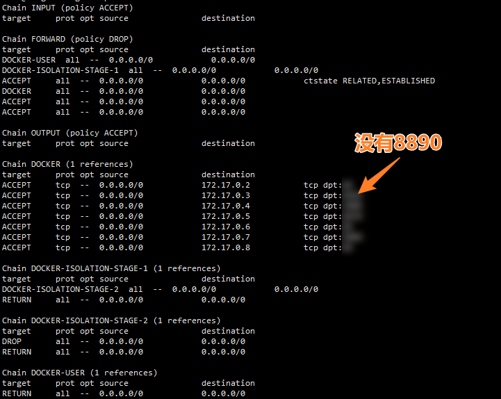

执行下面命令列出下系统防火墙的规则
没有firewall-cmd这个指令,iptables里面没有8890
发表于 2023-3-30 10:48:53 | 显示全部楼层

请问一下,宝塔用的是哪个防火墙iptables还是ufw,我发现我的系统里两个都有。

发表于 2023-3-30 12:54:54 | 显示全部楼层
谢花郎 发表于 2023-3-30 11:43
您那边是Ubuntu/Debian系统嘛?如是Ubuntu/Debian系统的话,用的是UFW,底层是iptbales规则。 ...
测试了一下,iptables和ufw是同时在工作的,宝塔里的规则和ufw是一致的,但是iptables不会更改。所以如果宝塔里面拒绝的端口,在iptables里是允许的,那ufw就不生效。请问这种情况怎么解决呢?
