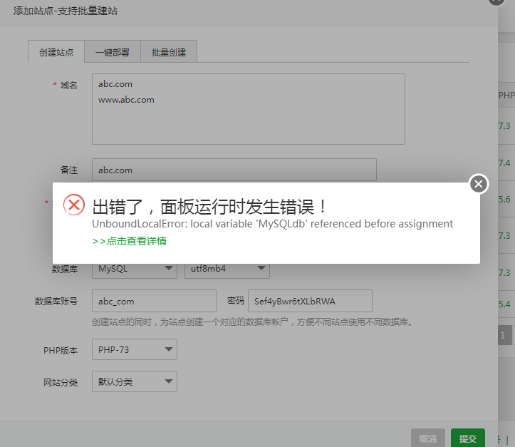

  此错误不知道是在7.9.8还是上一个或上几个版本就已经存在,因为点击修复后恢复到上一个版本,但错误依旧。

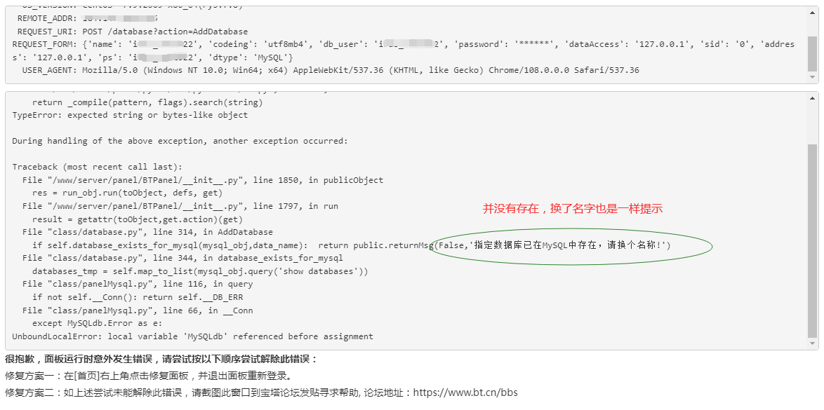

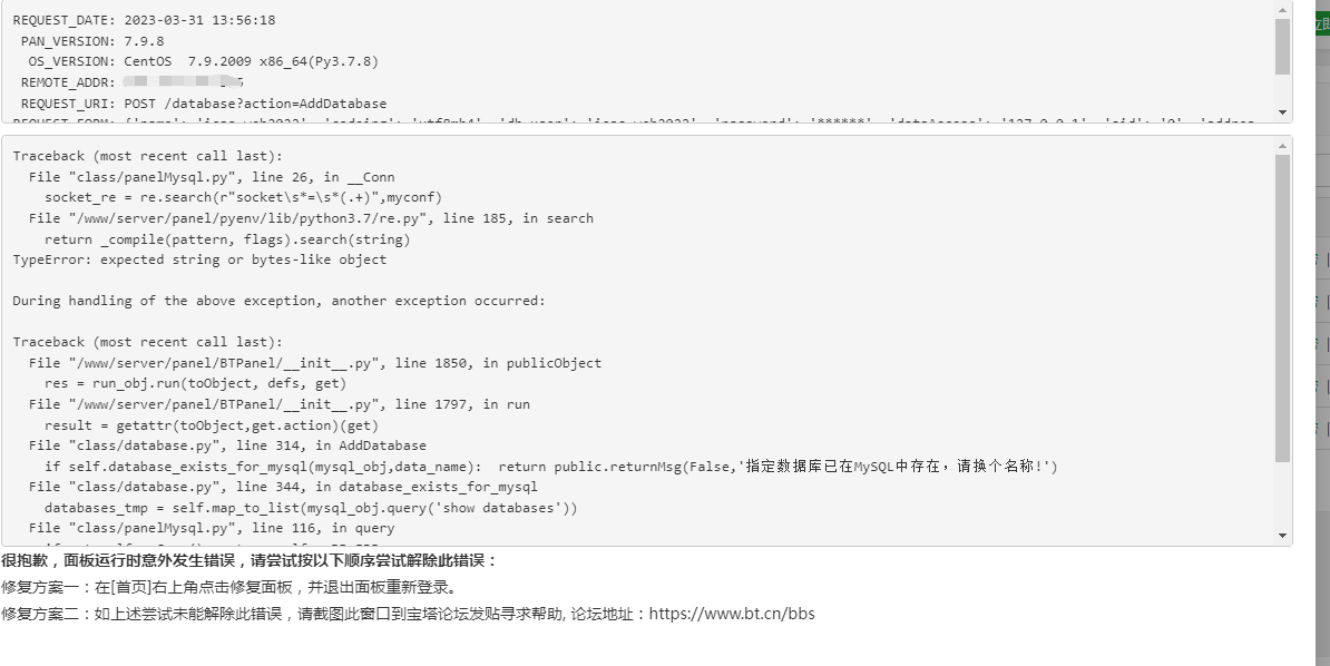

发现问题的过程是,我更新到7.9.8后,看到一闪而过的一个错误,但不知道是什么错误。之后我需要添加1个域名,也填了数据库信息,但我没去看数据库,直到网站文件上传完,再去数据库里发现刚刚创建的数据库不存在,于是我手动再添加,于是就出现以下错误。我就点击右上角修复,变成上一个版本,然后我再添加,也是同样的错误。然后我又更新了,还是如此。根据错误的提示,好像是说我的数据库已经存在,实际上根本没有,同名的数据库我在这个面板添加过,后来也删除过,已经不存在。如果说已经存在,那我肯定可以用这个数据库信息登陆phpmyadmin,但实际上不能。 我就试着使用其他名字的数据库再创建新的,但依然是同样的错误提示。 这样子等于我这面板,无法再添加任何数据库了。
请问有何办法可以修复? 谢谢。

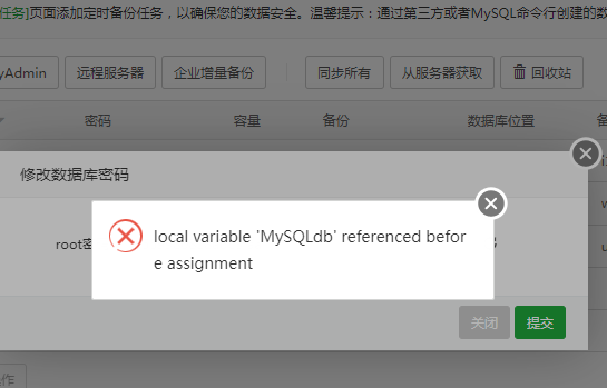

您好,增加其他数据库是否也是同样错误提示呢?您那边可尝试更改下MySQL的root账户密码然后重新添加看看
发表于 2023-4-2 08:27:08 | 显示全部楼层
我上面说了啊,更换数据库名字,也是一样提示。
然后按你说的,更改MYSQL的ROOT密码,以下是错误提示
(这论坛也有点问题,加载超慢,我点击图片位置,上传不了图片)
错误提示是:
local variable 'MySQLdb' referenced before assignment

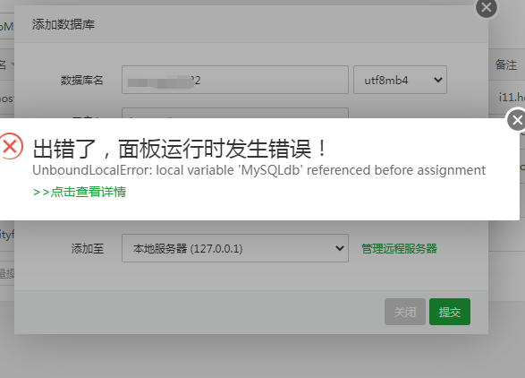

发表于 2023-4-2 18:33:37 | 显示全部楼层
我现在还尝试新增一个网站,域名,也是错误,截图如下。并且在这个错误之后,刷新下,发现域名已经添加进去,只是没有数据库。但如果我添加一个没有数据库的新域名,则没有任何错误。
