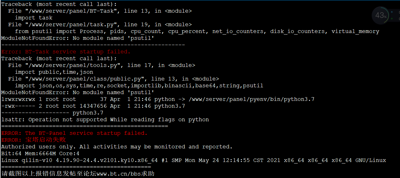

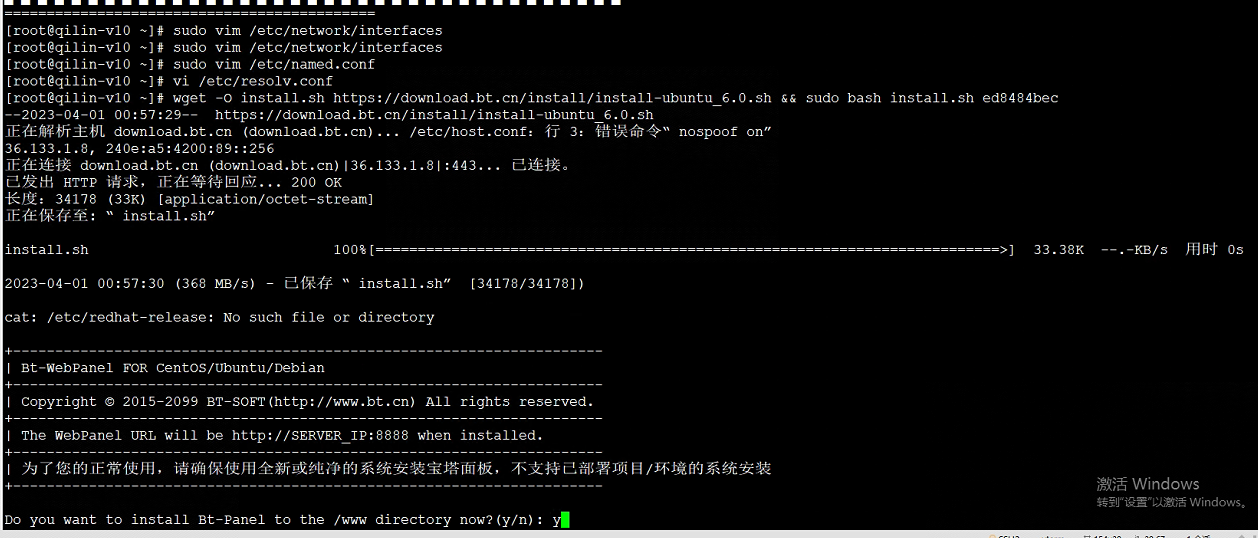

我删除了host.conf 第三行nospoof on,报错找不到
安装错误信息:
/etc/host.conf:行 3:错误命令“nospoof on”
发表于 2023-4-1 01:02:28 | 显示全部楼层
发表于 2023-4-1 09:29:21 | 显示全部楼层

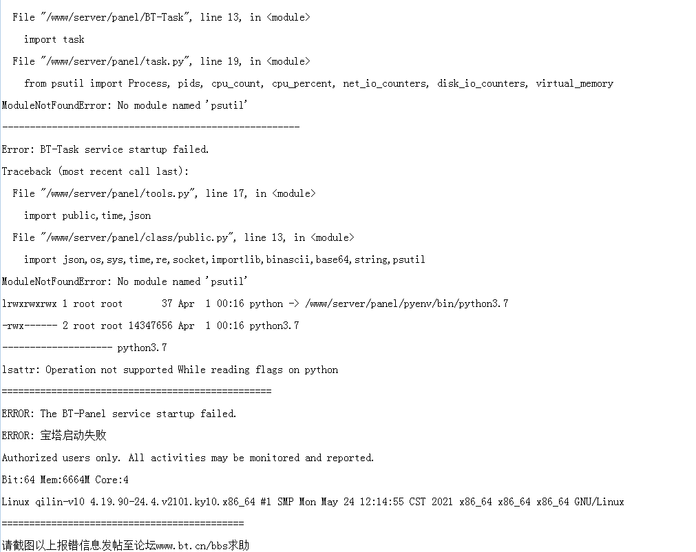

您好!根据您提供的截图,可以看到提示psutil模块没有安装成功,
您在服务器命令行执行以下命令手动安装下psutil模块试试
  1. btpip install psutil
另外,您的软件源也提示了错误,大概是软件源导致的安装失败,建议可以先处理下软件源问题

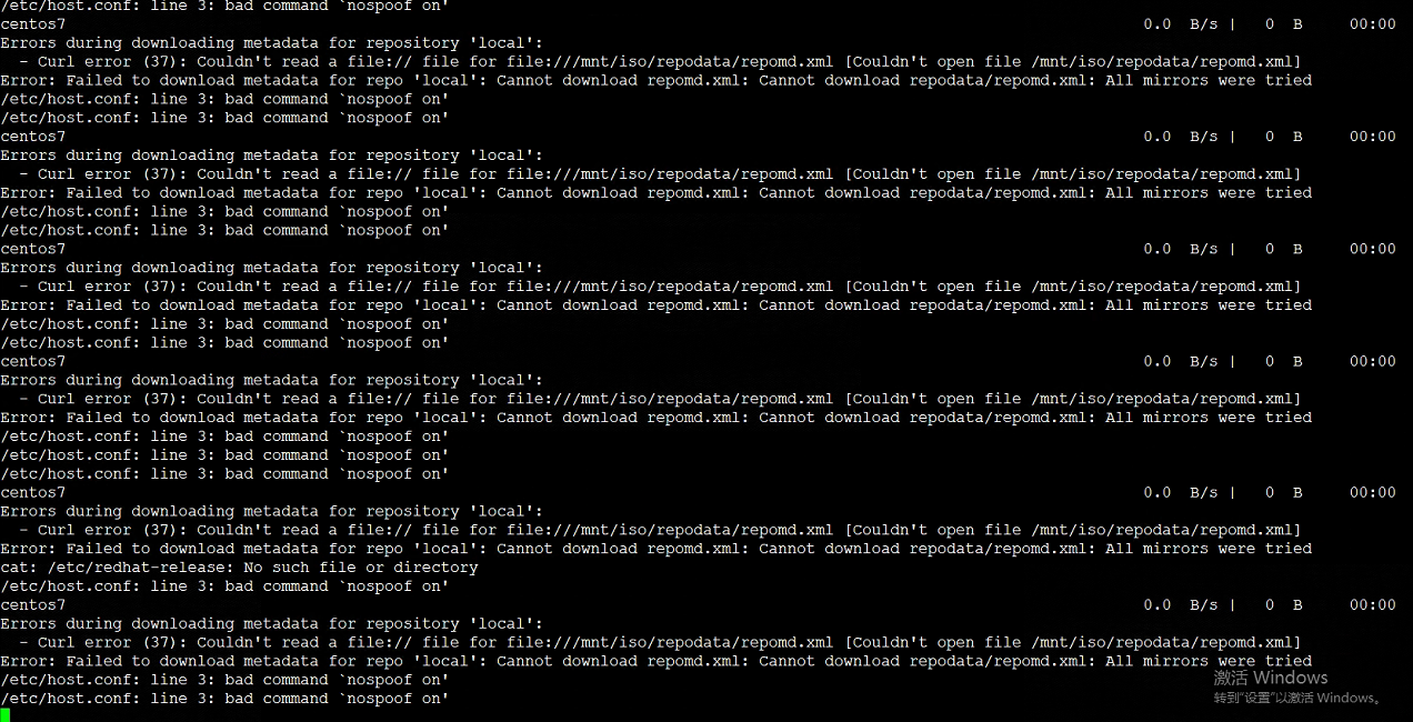

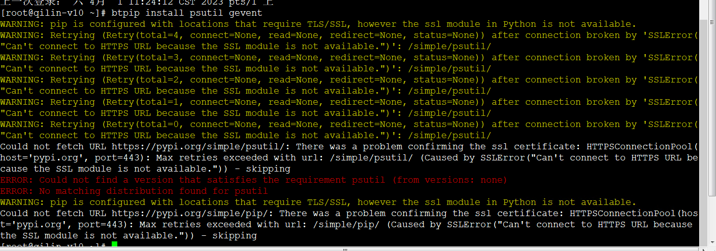

执行下面命令看看安装python模块看看,
  1. btpip install psutil gevent
发表于 2023-4-1 11:54:46 | 显示全部楼层
还是报错,您看看
发表于 2023-4-1 14:12:08 | 显示全部楼层
清洋 发表于 2023-4-1 11:54
还是报错,您看看
找服务器运营商将pypi.org放行,不然无法安装的

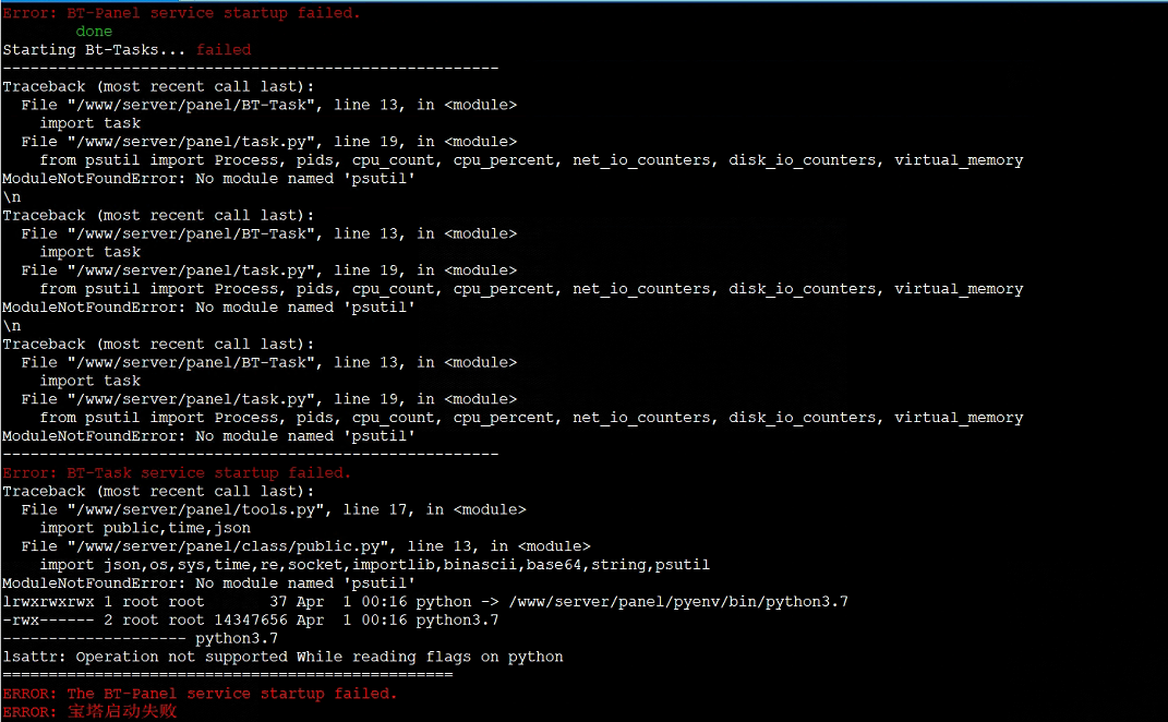

跟网管沟通了,放开了所有的端口和限制,直通外网,然后安装还是失败,这是截图
请看一下是什么问题
发表于 2023-4-2 10:55:10 | 显示全部楼层
怎么没人回复了,很急,放开了所有的端口和限制是有时间限制的
发表于 2023-4-2 15:42:19 | 显示全部楼层
您好,这是因为缺少psutil 模块导致的,您可执行
进行安装此模块,但是安装报错了,需要找服务器运营商将pypi.org放行,再安装此模块,最后再重新安装宝塔面板
