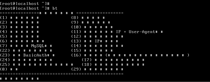

如图,进入工具箱。不显示文字。只显示小方格。这是什么问题?请问怎么修复?

您好,执行bt 16修复一下面板试试
发表于 2023-4-3 11:06:27 | 显示全部楼层
堡塔运维小林 发表于 2023-4-3 10:28
您好,执行bt 16修复一下面板试试
执行了 bt 16 修复,还是不显示

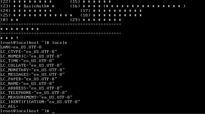

您这个可能是缺少中文包,您执行下面的命令并把截图发出来
已经运行
发表于 2023-4-3 14:13:37 | 显示全部楼层
您好,您的系统应该是缺少中文语言包,需要下载中文语言包
1、首先,使用 root 用户登录到 CentOS 系统。
2、执行以下命令更新系统:yum update
3、安装中文语言包:yum install -y kde-l10n-Chinese
4、安装完成后,设置语言为中文:localectl set-locale LANG=zh_CN.UTF-8
5、重新启动系统:reboot
6、系统重启后,您可以通过以下命令检查中文语言包是否已安装:locale
如果您看到 zh_CN.UTF-8,则表示中文语言包已成功安装。
发表于 2023-4-3 20:54:17 | 显示全部楼层
1、首先,使用 root 用户登录到 CentOS 系统。 ...
可以了。大佬太厉害了!感谢。
