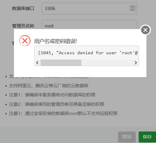

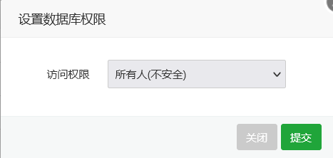

权限设置的所有人,为啥同步不了数据库
发表于 2023-4-3 14:50:01 | 显示全部楼层
您好,这个显示您指定的用户权限不够,您去使用root用户去同步数据库试试,或者您给指定的用户提权

root账号密码是什么,我用root账号密码提示不正确连接失败

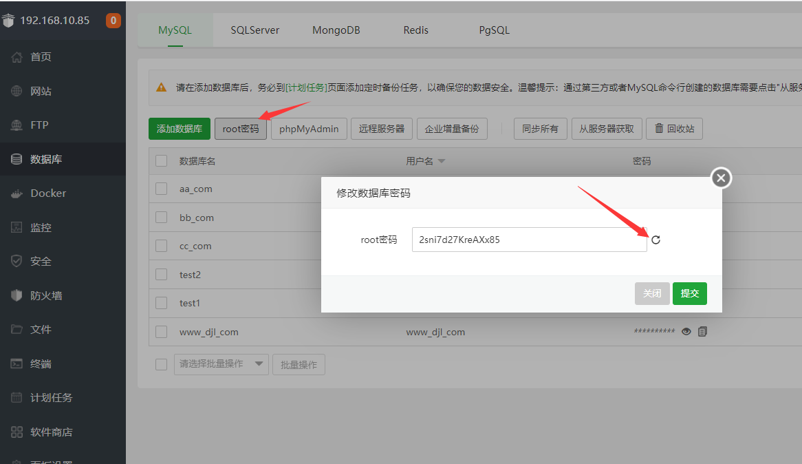

我修改了root密码,账号密码错误怎么办
发表于 2023-4-3 15:20:02 | 显示全部楼层
您修改的是远程服务器上的MySQL吗?
发表于 2023-4-3 15:26:05 | 显示全部楼层
堡塔运维小林 发表于 2023-4-3 15:20
您修改的是远程服务器上的MySQL吗?
对的,还是提示账号密码错误
发表于 2023-4-3 15:31:47 | 显示全部楼层
宝塔用户_bhwwgc 发表于 2023-4-3 15:26
对的,还是提示账号密码错误
您好,就修改一下这个连接的MySQL的密码
发表于 2023-4-3 15:34:19 | 显示全部楼层
就是修改了被连接的那台服务器的账号密码但是就是提示账号密码错误
发表于 2023-4-3 15:35:44 | 显示全部楼层
私信我todesk或者向日葵,我远程看看
发表于 2023-4-3 15:50:03 | 显示全部楼层
已解决,修改MySQL的root用户密码,并开放3306端口
