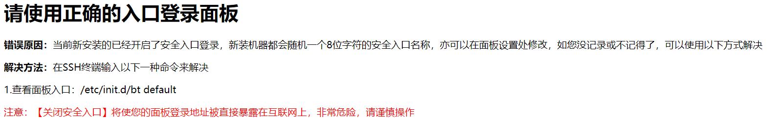

【已解答】宝塔地址突然打开不了显示下面这种情况是什么

您好,这跟您浏览器的缓存有关,您可到服务器终端执行
  1. bt 16
  2. bt 14
修复面板后查看面板的登录信息进行登录

执行bt  14 和bt 16没有任何作用,试过好几次还是不行,换了好几个浏览器仍然还是这个情况

删掉面板依赖的python环境,手动修复一下试试,命令:(不要在面板里面的终端执行)
  1. rm -rf  /www/server/panel/pyenv;
  2. touch /www/server/panel/pymake.pl;
  3. curl http://download.bt.cn/install/update_panel.sh|bash

这三个行代码是输入到宝塔ssh中吗,但还是没用的
发表于 2023-4-5 16:40:10 | 显示全部楼层
这个是需要使用独立的ssh客户端登录终端再执行此命令,您将执行结果截图看一下
