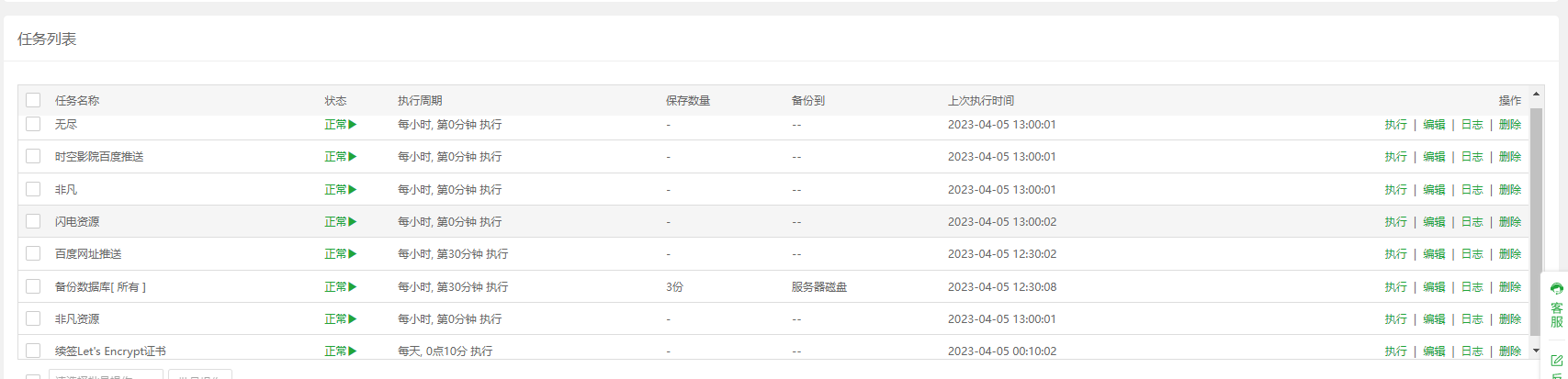

请帮我看看是哪里出了问题?我采集的资源都是手动去更新的,每次打开测试才更新视频,这样无法工作的

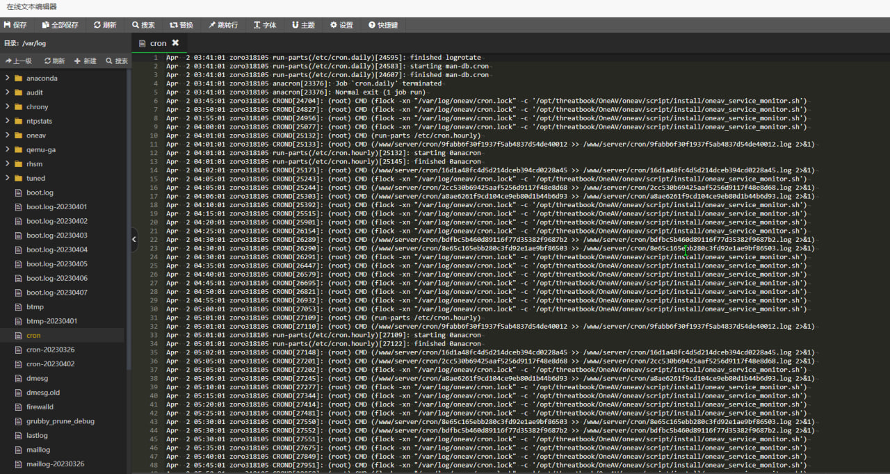

在/var/log下的cron日志内容截图贴出来看看具体最近的定时服务日志

我图片发不出去,一直在转圈,怎么办
发表于 2023-4-7 20:33:58 | 显示全部楼层
发出去了,是这个图吗,
发表于 2023-4-7 20:38:25 | 显示全部楼层
宝塔用户_qzzwgn 发表于 2023-4-7 20:33
发出去了,是这个图吗,
这边能看到了,发送图片的时候可以点击输入框的右上角中的 “高级模式” 再发送图片,您这日志中并无异常的记录信息,大概执行多久后会自动停止呢?自动停止时可以再看一下日志信息
