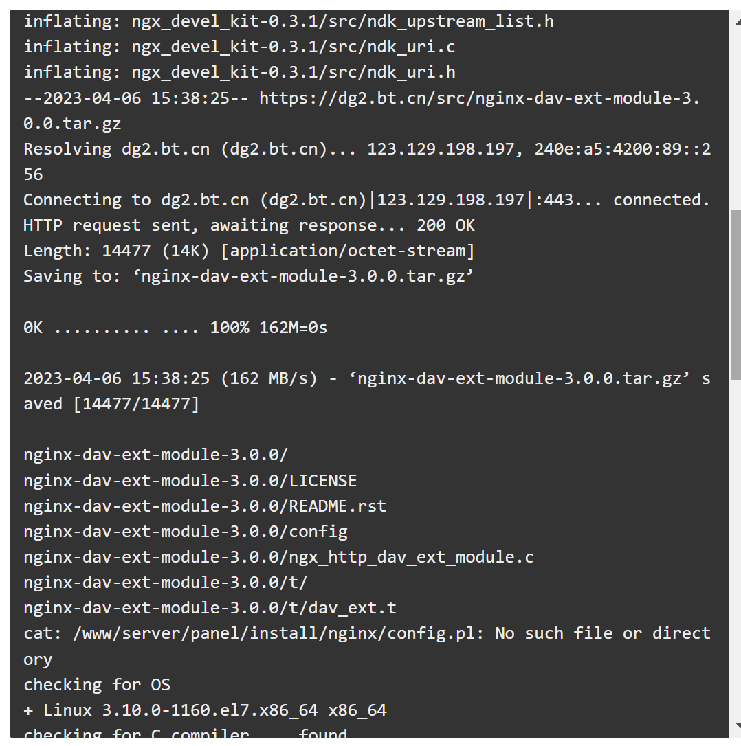

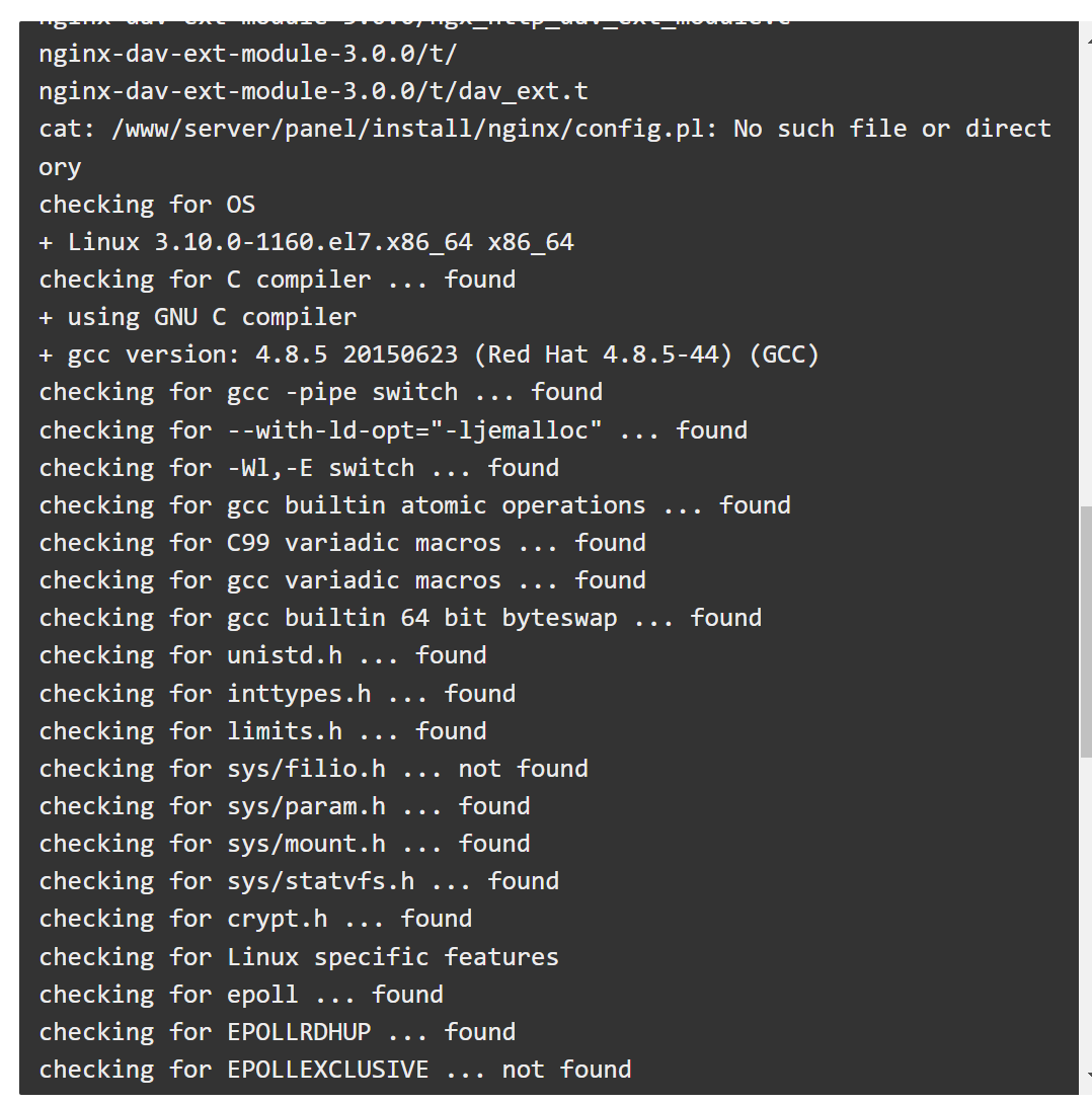

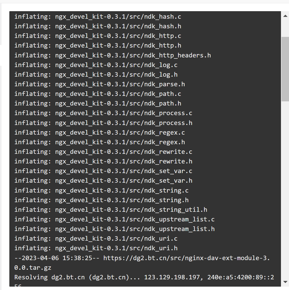

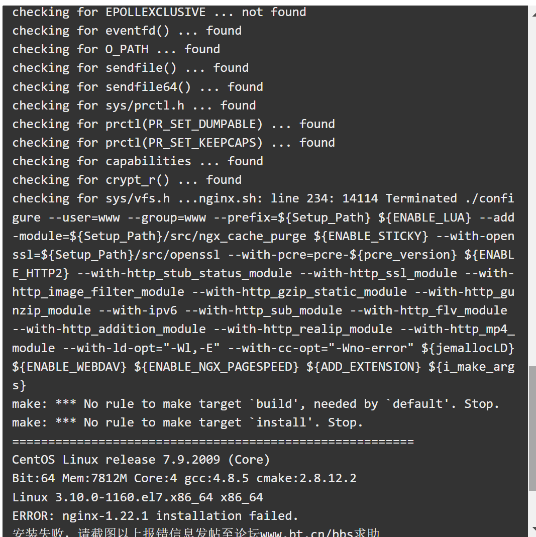

下载1.png 下载2.png 下载3.png 下载4.png 截图所示安装失败信息

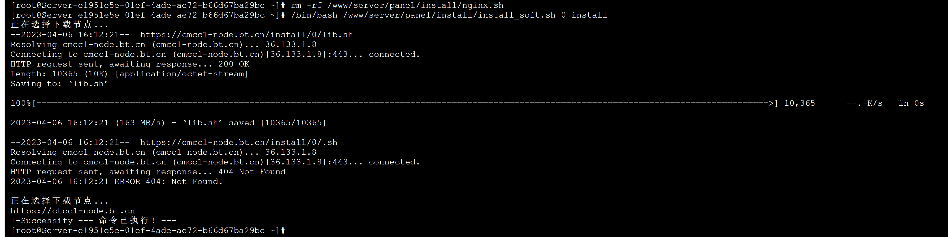

您在终端上分别执行一下以下命令然后截图命令执行完的结果给我看看。
  1. rm -rf /www/server/panel/install/nginx.sh
  2. /bin/bash /www/server/panel/install/install_soft.sh 0 install  nginx 1.22

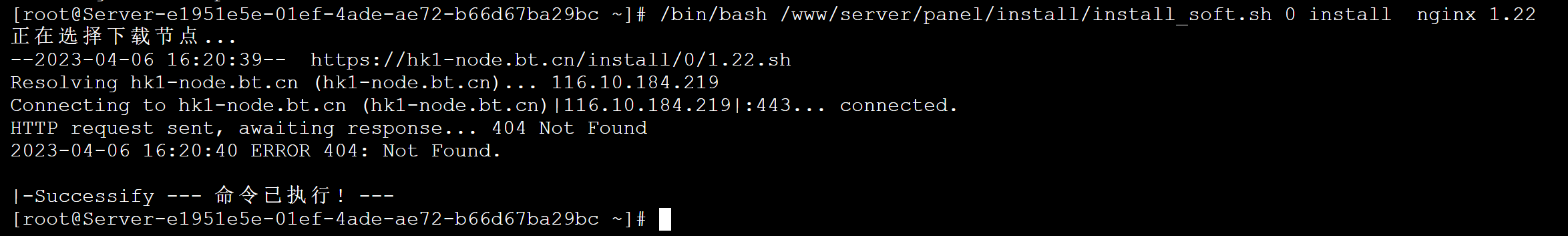

发表于 2023-4-6 16:18:01 | 显示全部楼层
1680768913884.jpg 执行结果
发表于 2023-4-6 16:19:03 | 显示全部楼层
  1. /bin/bash /www/server/panel/install/install_soft.sh 0 install  nginx 1.22
这个
发表于 2023-4-6 16:23:37 | 显示全部楼层
1680769311279.jpg 执行结果是这个
