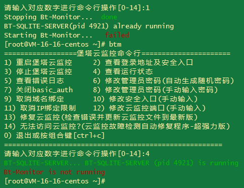

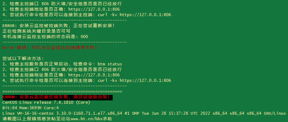

首先,安装完毕后报错。

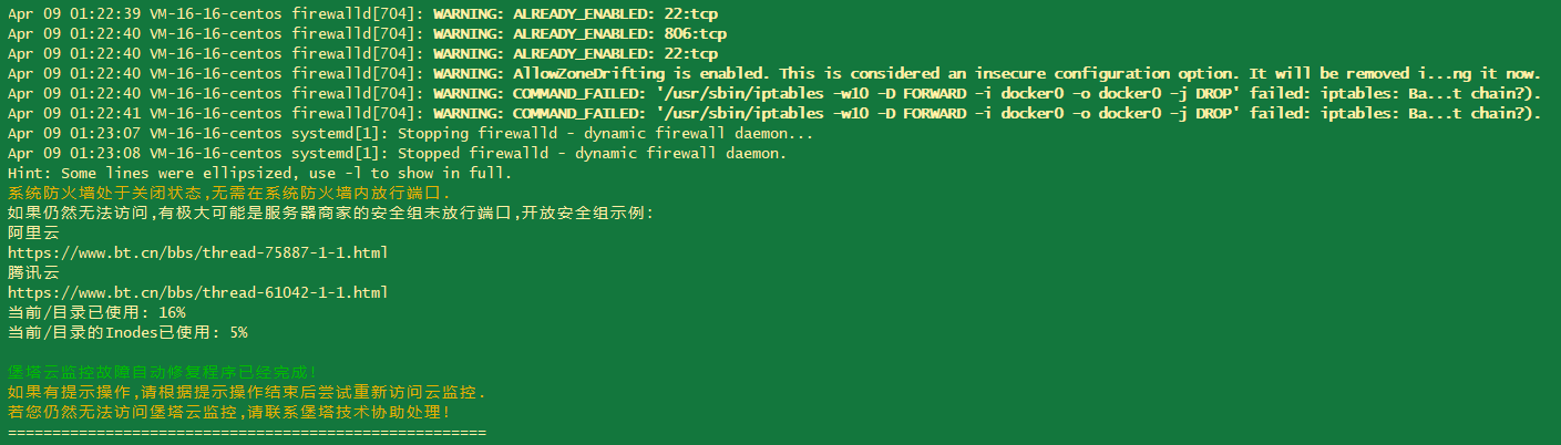

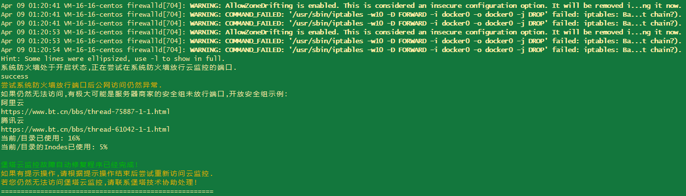

第二步,检查腾讯云是否放通
第三步,检查防火墙是否放通

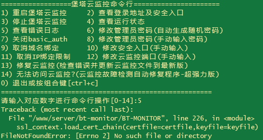

第四步,使用btm5查看错误日志
第四步,使用btm4查看运行状态
第五步:使用btm14修复
第六步:关闭宝塔防火墙再次使用btm14修复
经过检查后还是主控端未启动
请求协助解决问题,十分感谢。

您好,尝试重启一次主控是否正常?
  1. btm 1
同时检查这个目录下是否有文件?
  1. ls -l /www/server/bt-monitor/ssl/
如果还是不正常请检查是否可以连接到这个节点
  1. curl -v https://api.bt.cn/bt_cert

发表于 2023-4-11 17:53:10 | 显示全部楼层
CKing 发表于 2023-4-11 16:17
麻烦看下上面,还是弄完还是报错截图询问。
查看主控的日志
  1. tail -n200 /www/server/bt-monitor/logs/error.log

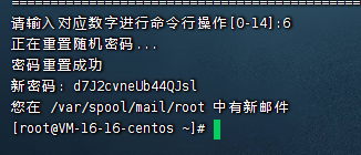

顺带问一下怎么找回用户名
发表于 2023-4-12 14:59:43 | 显示全部楼层
CKing 发表于 2023-4-12 12:13
顺带问一下怎么找回用户名
  1. btm 2
发表于 2023-4-12 16:46:02 | 显示全部楼层
我好像改了用户名,然后用btm2也进不去了。
发表于 2023-4-12 16:47:34 | 显示全部楼层
云监控的管理员默认是admin,不能更改的
您哪里更改了用户名?
您是在用户管理添加了用户?可以到用户管理查看
