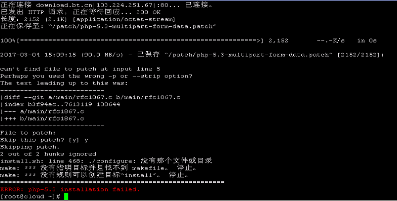

php选安装所有版本,每次都是在这里错误
发表在 Linux面板2017-3-4 17:38 [复制链接] 2 2336
Installed:
  screen.i686 0:4.0.3-19.el6
Updated:
  wget.i686 0:1.12-8.el6
Dependency Updated:
  openssl.i686 0:1.0.1e-48.el6_8.4
Complete!
正在连接 download.bt.cn|103.224.251.67|:80... 已连接。
已发出 HTTP 请求,正在等待回应... 200 OK
长度:2152 (2.1K) [application/octet-stream]
正在保存至: “/patch/php-5.3-multipart-form-data.patch”
100%[===========================================================>] 2,152       --.-K/s   in 0s
2017-03-04 15:09:15 (90.0 MB/s) - 已保存 “/patch/php-5.3-multipart-form-data.patch” [2152/2152])
can't find file to patch at input line 5
Perhaps you used the wrong -p or --strip option?
The text leading up to this was:
|diff --git a/main/rfc1867.c b/main/rfc1867.c
|index b3f94ec..7613119 100644
|--- a/main/rfc1867.c
|+++ b/main/rfc1867.c
File to patch:
Skip this patch? [y] y
Skipping patch.
2 out of 2 hunks ignored
install.sh: line 468: ./configure: 没有那个文件或目录
make: *** 没有指明目标并且找不到 makefile。 停止。
make: *** 没有规则可以创建目标“install”。 停止。
ERROR: php-5.3 installation failed.
[root@cloud ~]#
php选的所有版本,每次都是屏幕停在File to patch:这里,然后按回车,提示是否跳过补丁,输入y后就是停止错误了,重装系统好几次了每次都是这样,看附图
发表于 2017-3-4 18:19:15 | 显示全部楼层
更换节点重新安装
或者使用rpm安装方式安装
详情可参考此帖
http://www.bt.cn/bbs/thread-596-1-1.html
发表于 2017-3-4 18:44:29 | 显示全部楼层
节点都试了,全部是在这个地方错误,错误的信息一模一样,我现在试试rpm安装
