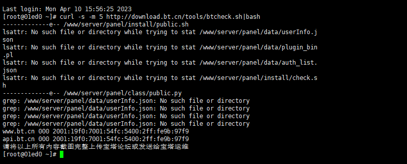

发表于 2023-4-10 15:58:13 | 显示全部楼层
修复节点后执行
  1. curl -s -m 5 http://download.bt.cn/tools/btcheck.sh|bash
这个脚本,然后截图结果给我看看
发表于 2023-4-10 16:00:03 | 显示全部楼层
堡塔运维香菜卷 发表于 2023-4-10 15:58
修复节点后执行这个脚本,然后截图结果给我看看
QQ截图20230410155926.png 又能打开了,目前已经打开,但是非常不稳定,一会儿就挂掉了,不知道为啥
