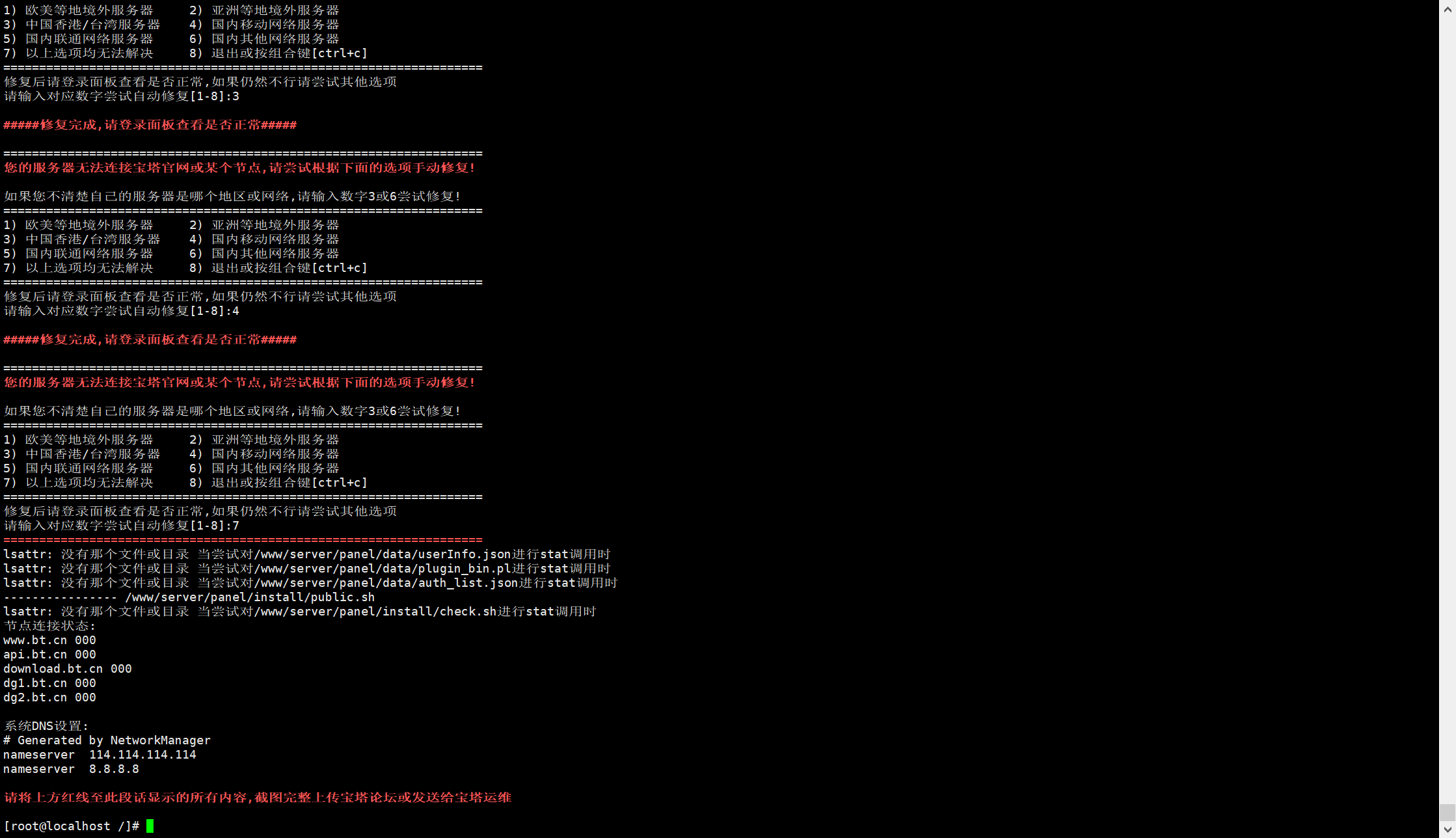

您好,您那边可参考下面板帖子指定hosts,然后重新安装。如指定hosts还是提示无法解析我们云端节点域名的话,则需要您检查下服务器的DNS设置。
发表于 2023-4-11 15:36:13 | 显示全部楼层
这样
谢花郎 发表于 2023-4-11 14:48
您好,您那边可参考下面板帖子指定hosts,然后重新安装。如指定hosts还是提示无法解析我们云端节点域名的 ...
这个样子了
发表于 2023-10-24 17:21:36 | 显示全部楼层
您好,您到服务器SSH终端里执行下面的脚本,会自动切换离您服务器最近的节点
curl -k -sSO https://120.78.156.100/new/auto_node.sh && bash auto_node.sh
