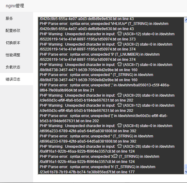

您好,最近发现PHP和数据库管理登录等问题,求助官方协助解决。感谢。问题如下图:

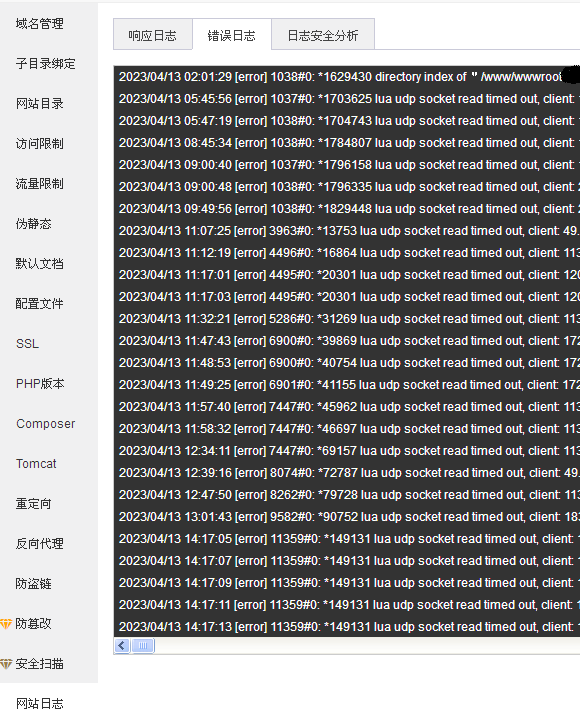

▲这个错误日志中,有很多信息,错误信息基本上都差不多。主要是 [error] 32403#0: *47982 FastCGI sent in stderr:、 [error] 11359#0: *149131 lua udp socket read timed out, client:两种问题。
▲最近只是对PHP版本进行了升级,从5.6升级到7.*版本,发现不能用,又卸载了,继续使用5.6版本,其他地方没有动过,不知是否是这个原因造成的。

1. lua udp socket read timed out错误,是关于使用到Lua进行一个DNS解析请求访问导致无法正常返回,所以提示一个超时连接。
您那边有使用到Nginx付费防火墙还是Ngnix免费防火墙呢?
2.FastCGI sent in stderr:提示的只是警告信息,非致命性错误。这个是因Nginx防火墙的木马查杀写入/dev/shm路径下的文件提示,不影响您网站运行的。
