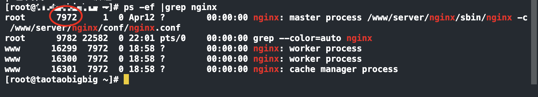

您好,您表达的意思是您创建的计划任务,在您删掉计划任务后服务程序还在执行吗?您可以使用
  1. ps -ef |grep ***
(您的程序服务名字)查询他当前的运行状态,例如我查询我的nginx服务,如图: 1.png 图中的我圈出来的就是进程pid。然后您可以使用
  1. pkill -9 ***(进程pid)
来对服务进行结束。此命令会结束相关进程服务,请您判断要结束服务是否有对您当前系统服务或者站点服务有影响,

你截图那里圈出来的不是你的进程,是grep查询的进程,结束一次查询他自己会结束的。你也可以使用
  1. ps -ef |grep -v "grep" |grep ***(服务名字)
再次查询你会发现没有的那个进程pid项的了。
