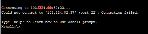

问题描述:升级后,没在意,第二天,发现服务器无法访问,于是联系机房,机房说,关掉BT防火墙,就恢复正常!
关键的是,没升级前,7.9.8一直是开着防火墙,一切正常,升级后,就成这问题了!
我以为是我系统有问题,所以,全新安装最新版面板环境和搭建站点,发现,照样是无法使用,随后联系机房再次关掉宝塔自带的防火墙,才又恢复正常!
今夜,无聊,再次研究有关防火墙的问题,结果,只要一启用,ssh远程的就断开
所有站点就打不开,好在没有离开防火墙开关页面,点击关闭,就可以恢复正常!
另外,就算开了防火墙,屏闭掉,所在区域的IP,照样,该区域的IP。可以正常来访问服务器和扫站!
彻底无语了!
但,别的国内服务器升级后,没有该问题!
就香港服务器,一升级,就不能开防火墙了!
SSH
自动就断开了

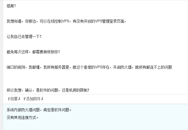

发表于 2023-4-14 14:55:00 | 显示全部楼层
