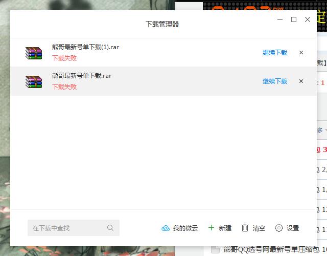

换宝塔面板还是源于一位技术员的推荐,因为当时他给做的网站说amh的环境不能正常运行,于是换了现在的宝塔面板,大概有一个月左右的样子,才发现了一个对于我来说极其严重的问题,那就是做好的网站用户需要从网站上面下载文件的时候会出现下载失败,下载极其缓慢的情况,专门测试过。还有我专门备份了网站程序下载的时候也是下载失败,必须用FTP的方式下载,但是这样的方式下载,也是下载缓慢和出现过几次下载失败的情况,所以麻烦你们测试下这个问题,能在下个版本更新的时候修复
一般出现问题在下载文件到一半的时候出现下载暂停或下载失败的情况
如图
以前使用amh的时候没有出现过这样的情况

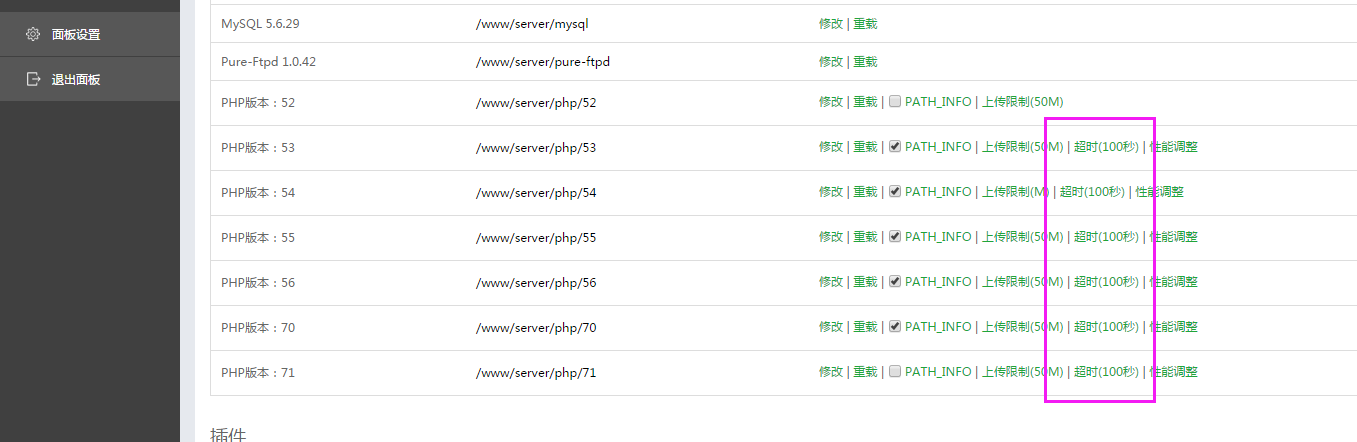

这个和你服务器有关,另外建议修改一下超时时间,以及看看配置是否限制了速度等?

一般是与服务器网络有关 有时下载慢或失败就能证明 将php超时延长

那么多人都告诉你了。将php超时延长
发表于 2017-3-8 08:07:21 | 显示全部楼层
熊先生 发表于 2017-3-6 11:33
那请问这个有什么方法可以解决吗??
默认的100改成 9999.
发表于 2017-3-8 17:10:28 来自手机 | 显示全部楼层
和设置有关,上面说改一下超时时间,你改完试试,不是在这里纠结以前和现在。amh的参数设置可能和宝塔不一样呗?我们的机器就没出现你说的这种情况,你又怎么解释?
