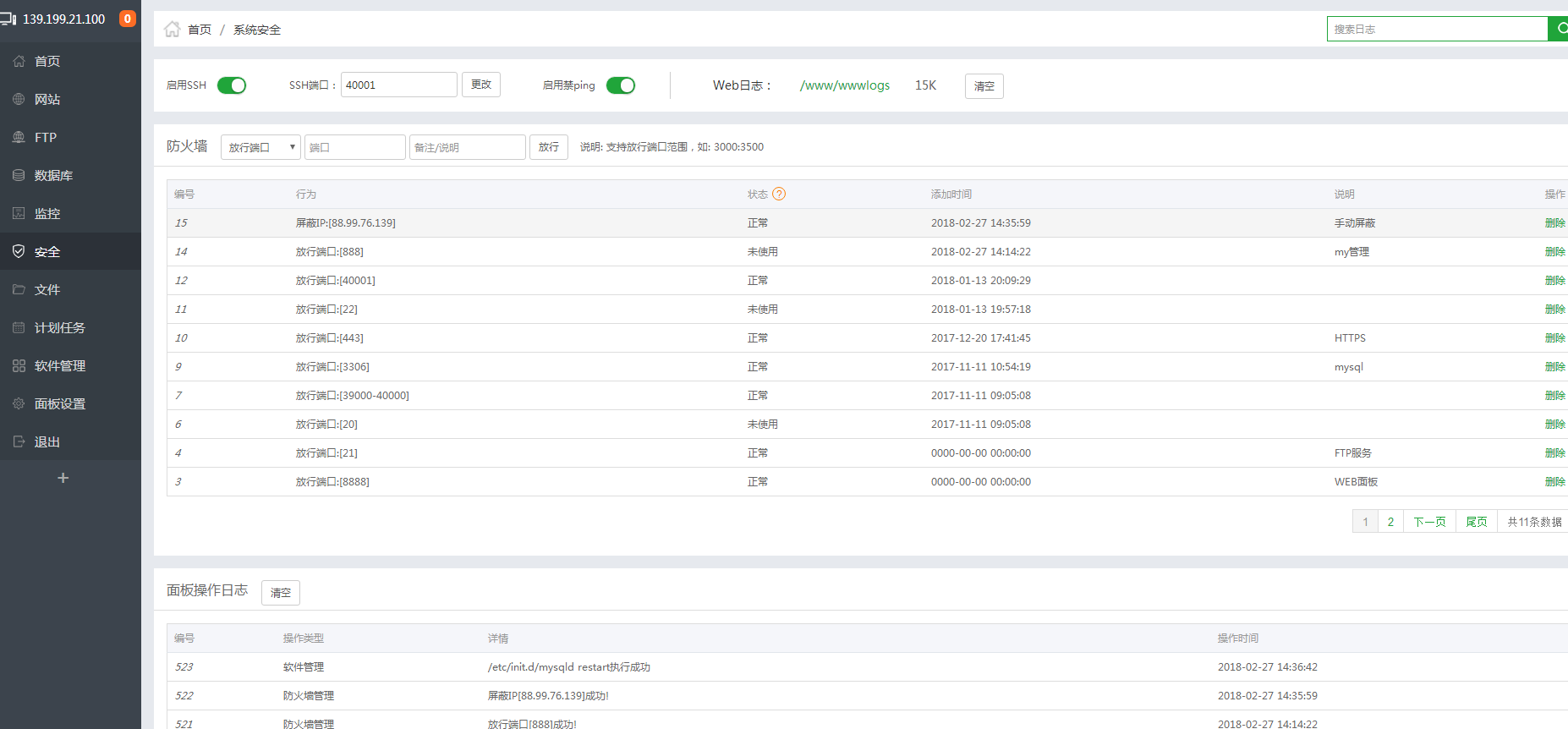

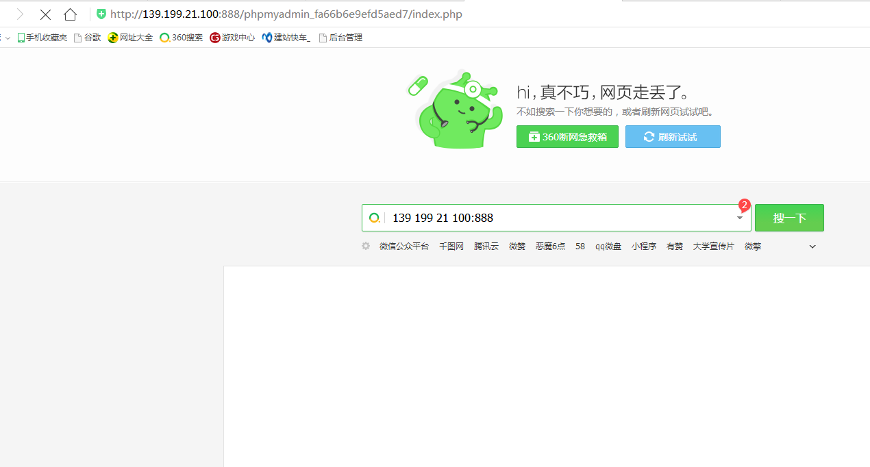

放行端口:[888] 未使用,PHPMYadmin进不去。用的腾讯云服务器。

请问这个问题怎么办?我打不开myadmin管理界面。

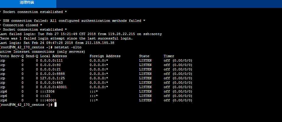

首先在服务器中查看888端口是否开启
netstat -nltp
发表于 2018-2-27 15:25:58 | 显示全部楼层
没有888端口

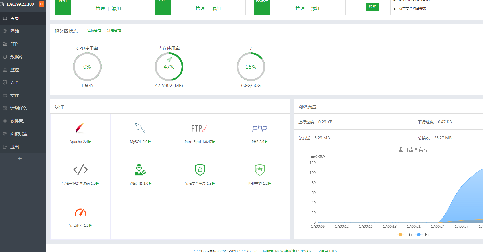

您好,我知道问题所在了,phpmyadmin这个软件不知道什么原因没有了,我刚才用急速和编译安装,安装进度走一会就结束了,然后还是现实安装状态 444.png

您好,我知道问题所在了,phpmyadmin这个软件不知道什么原因没有了,我刚才用急速和编译安装,安装进度走一会就结束了,然后还是现实安装状态 444.png 555.png
