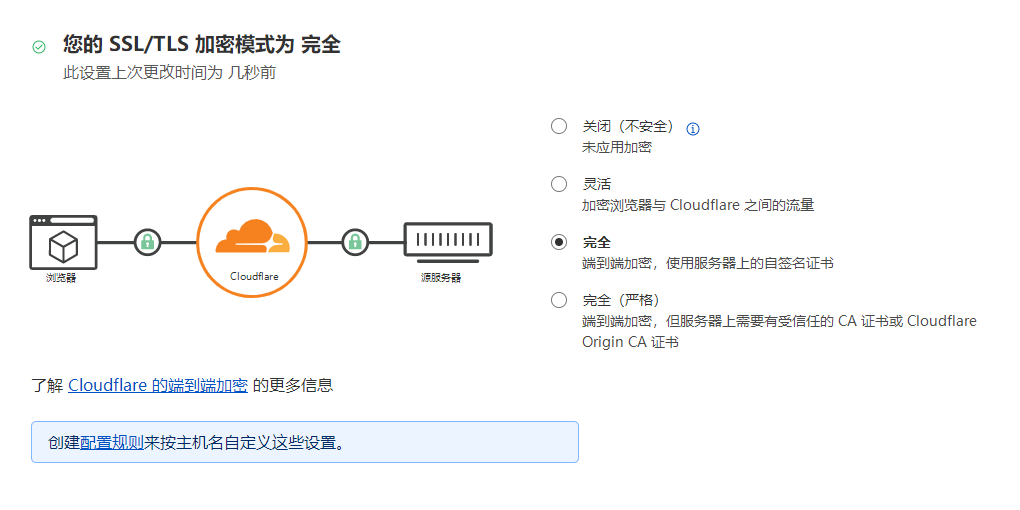

服务器用的是VPS,面板是宝塔国际版。
Cloudflare的加密方式为“完全”这么设置的话访问页面会出现“Bad Request”的错误提示,
已知Cloudflare的“完全”加密方式为:浏览器→Cloudflare→服务器(vps)都采用加密,而灵活只有:浏览器→Cloudflare之间采取加密
之前有问过这个问题但是没决解到,那位技术人员远程控制弄了下没得到决解,后面他的结论是Cloudflare设置了限制。
今天我把Cloudflare的加密方式改为了“灵活”结果就能用https正常访问了,根据加密方式的描述“完全”的话是会使用“服务器上的自签名证书”
服务器(宝塔面板)上设置的SSL证书是从Cloudflare上申请来的,应该是没问题的,所以问题大概率又来到了面板这边...
有趣的是把面板上的证书给去掉后页面依然可以通过https来访问,毕竟Cloudflare上设置的“灵活”没有通过面板配置的SSL证书只是浏览器到Cloudflare之间...
不过用这个“灵活”还是会存在安全问题的,希望官方尽早修复下这个问题。

我也遇到了同样的问题

我在宝塔面板里把cloudflare的key和pem粘贴进去以后,现在连面板都访问不了了,请高手指导一下,感谢!

请问一下你的问题解决了吗?
我看完全和完全(严格)这两个都要使用服务器上的证书,
可是用宝塔的话在服务器上没有安装证书吧?
我看别人没有用宝塔的,都是在cpanal上面安装证书的。

您好,如果您使用的是AApanel的话,可以到AApanel论坛发帖求助,那边有专门的运维团队处理AAPanel的问题。国内论坛暂时以国内面板问题为主。
如果使用了CF导致网站无法访问,取消了CF,网站是否正常访问呢?
