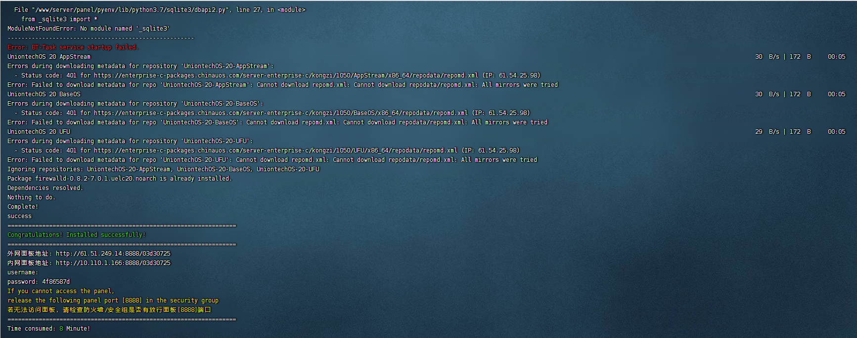

系统版本:统信UOS-server-20-1050a-intel版
问题描述:安装报错,且无法启动面板

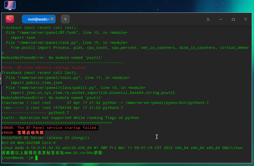

发表于 2023-4-17 22:40:01 | 显示全部楼层
您好!根据图中信息提示安装失败是因为面板的主模块之一psutil模块没有安装成功,导致面板安装异常无法正常启动。
通常psutil没有安装成功的话gevent也会安装失败。
您可以在服务器终端执行以下命令手动安装下gevent和psutil模块,然后再访问面板试试是否可以正常访问,若执行后面板依旧无法启动,则将命令的执行结果截图看一下
  1. btpip install gevent
  2. btpip install psutil

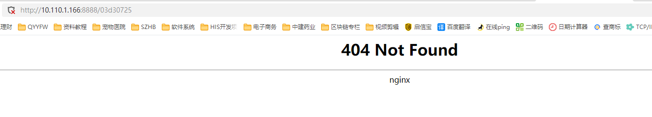

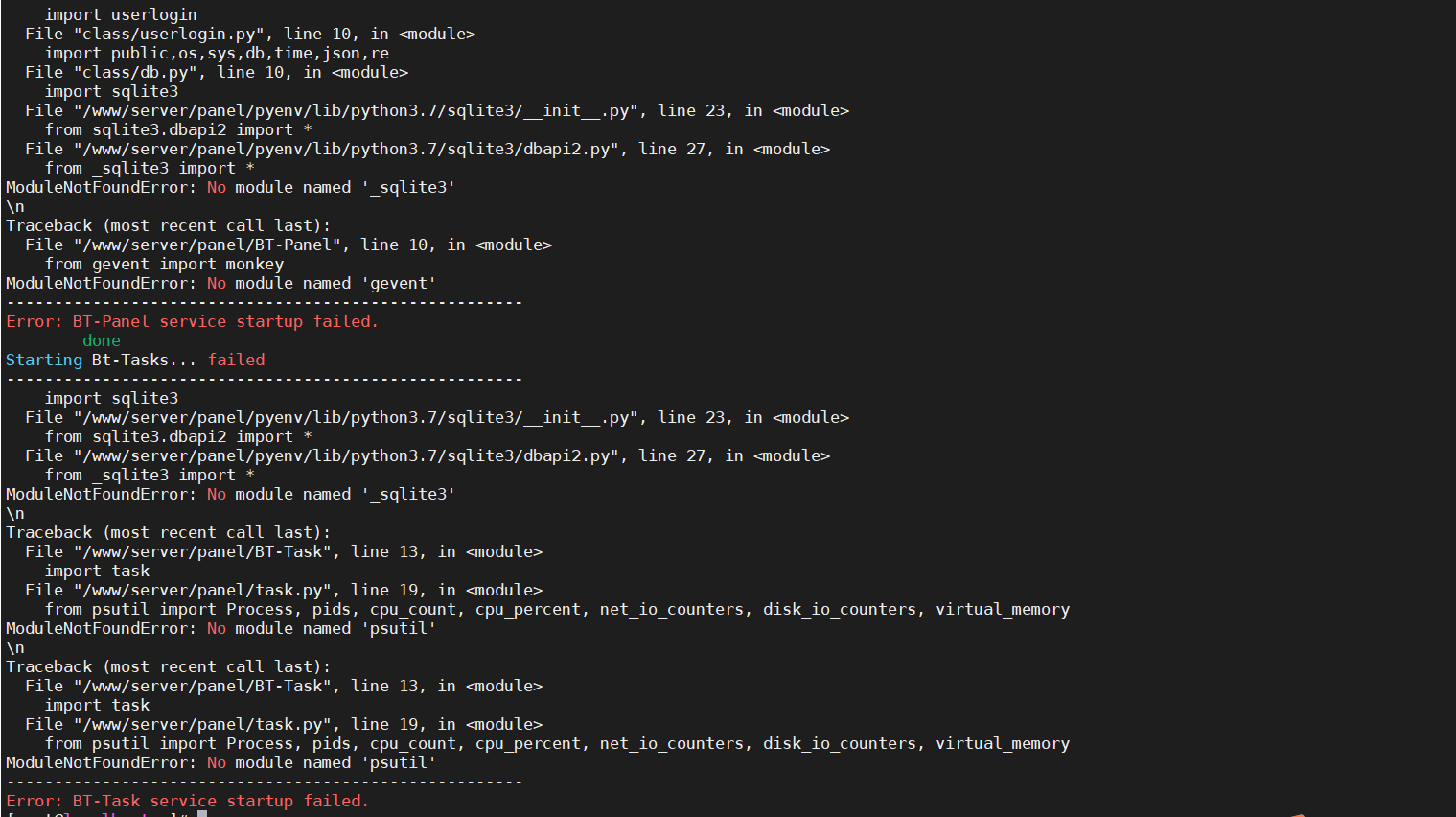

安装gevent和psutil后再次执行安装提示安装成功了,但是访问时提示404,统信UOS20防火墙关闭了,尝试重启了面板也提示错误 微信图片_20230418091746.png 微信图片_20230418091809.png 微信图片_20230418092521.png

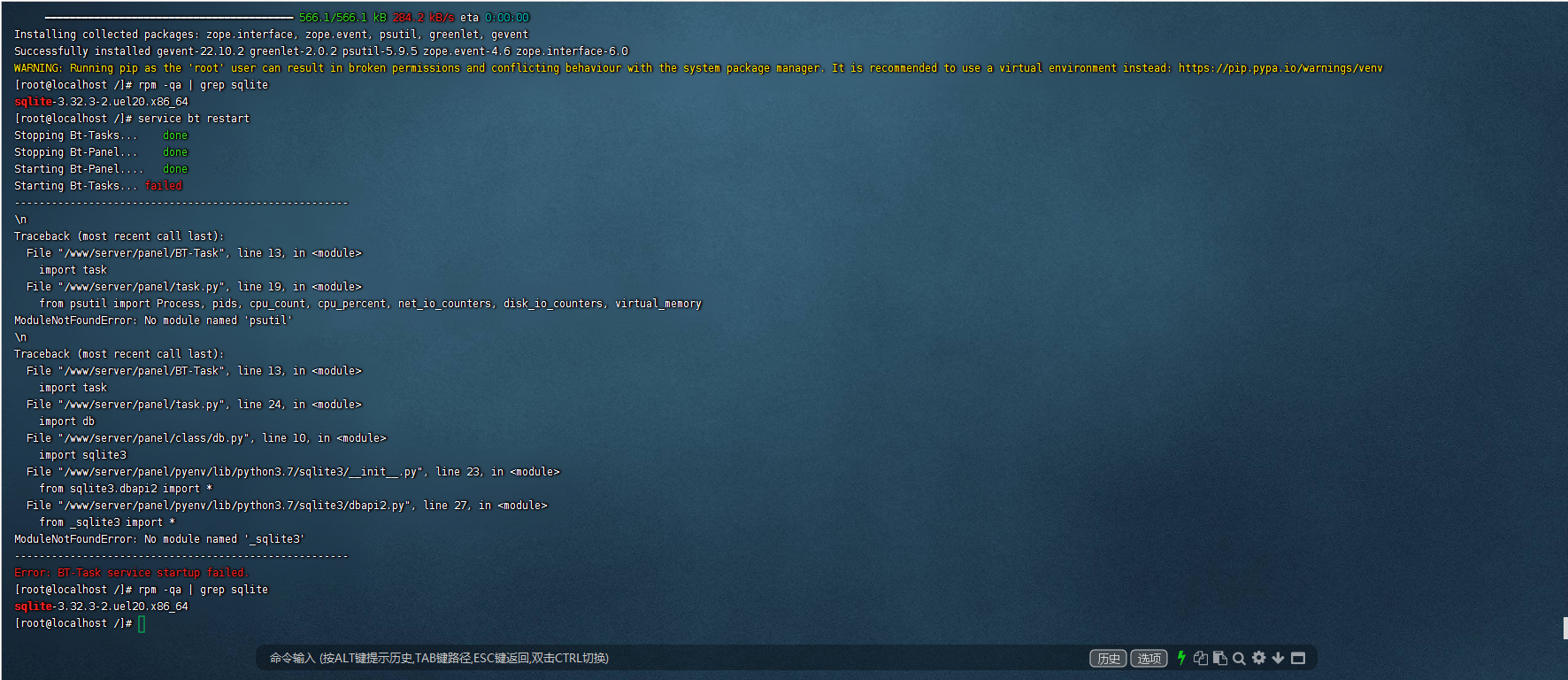

发表于 2023-4-20 10:05:55 | 显示全部楼层
下面命令安装下psutil、gevent模块看下,其次sqlite错误,则检查是否有安装到sqlite组件库。
  1. btpip install psutil gevent
查看sqlite组件库
  1. rpm -qa | grep sqlite

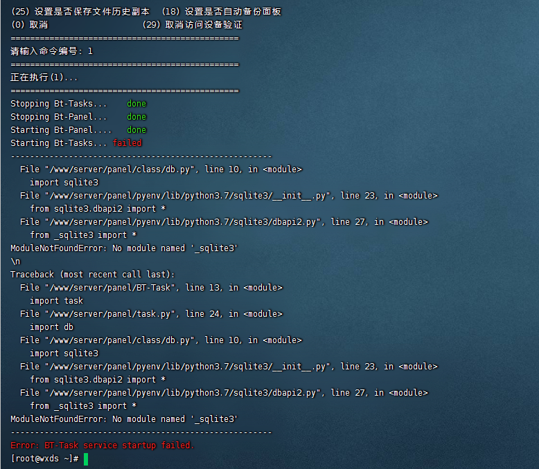

发表于 2023-4-20 15:41:29 | 显示全部楼层
启动不了
还是不行
还是不行
发表于 2023-4-20 15:55:26 | 显示全部楼层
执行下面命令安装下sqlite3的组件然后重新启动看下
  1. yum -y instal sqlite-devel
发表于 2023-4-20 17:19:01 | 显示全部楼层
yum命令用不了啊
发表于 2023-4-20 18:18:00 | 显示全部楼层
将yum改为apt,然后重新执行命令安装看看。如不行的话,暂时没有其他方法了。
