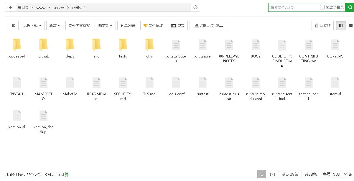

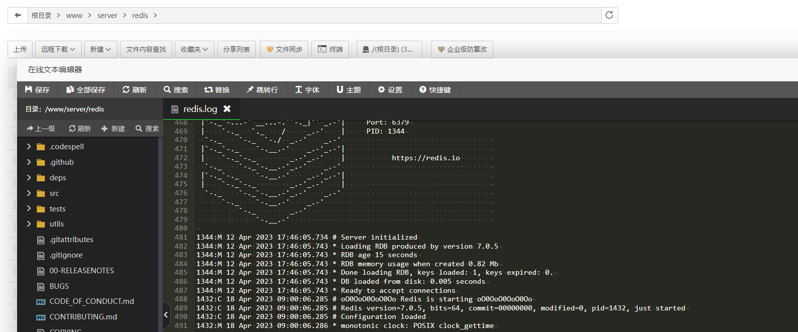

/www/server/redis/redis.log  这里没有日记的
发表于 2023-4-18 11:08:51 | 显示全部楼层
发表于 2023-4-18 11:29:43 | 显示全部楼层

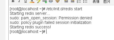

您好,您终端中执行下面的命令,然后截图看看有什么报错信息,这个命令是用来启动redis
  1. /etc/init.d/redis start
发表于 2023-4-18 17:10:54 | 显示全部楼层
发表于 2023-4-18 17:50:56 | 显示全部楼层
您好,对于这个报错,可以参考下面的链接去尝试解决一下https://www.cnblogs.com/dewan/p/16600913.html
