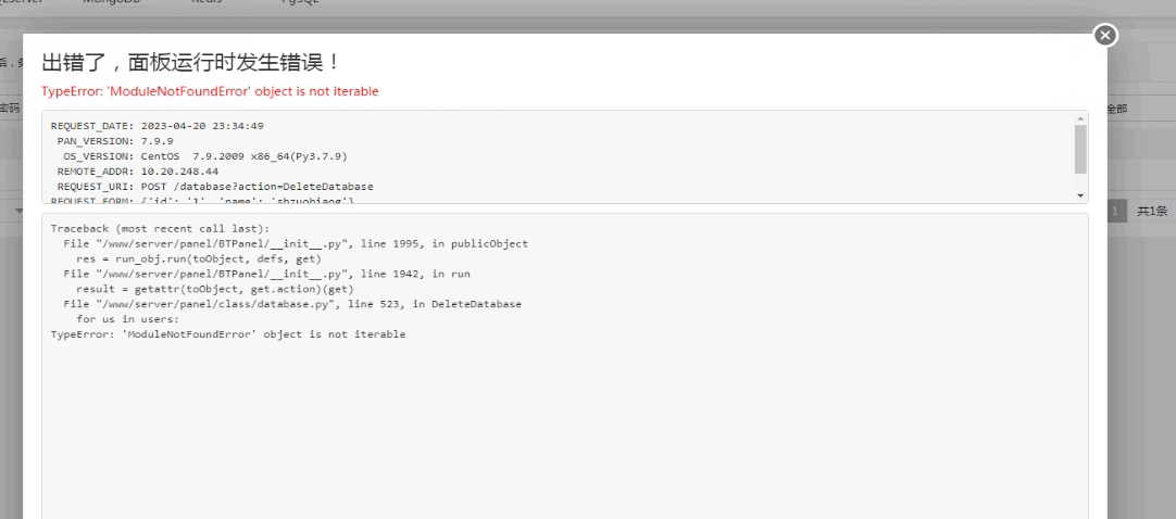

【已解决】数据库删除以及修改权限出现了这个报错
发表在 Linux面板2023-4-20 17:28 [复制链接] 5 9055
已经修复面板了,还是这样
发表于 2023-4-20 17:37:43 | 显示全部楼层
您好,您那边在服务器命令行或者phpmyadmin登录到MySQL命令行下,看下能否MySQL登录是否有提示错误。
具体这个错误是因为无法连接到MySQL命令行内执行SQL语句操作,所以返回该错误了。
如服务器命令行下或phpmyadmin能正常登录,则需要您检查下MySQL的user表下的root权限是否正常
如不正常,则需要您那边调整下MySQL的root账户权限,调整后重新操作删除数据库
